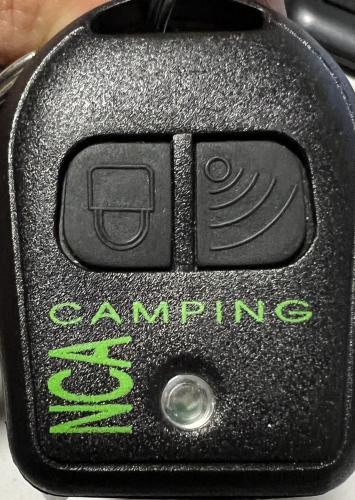

IMG_8479.jpegBuona sera a tuttismiley
Sono da poco - finalmente - entrato nel mondo del Camper con un CI Elliot 5 del 2004;
avrei una lista infinita di domande/dubbi da porvi, ma inizierò  dall’ultima “problematica” che mi si è presentata oggi: il camper ha installato un antifurto con perimetrale/volumetrico; il ragazzo che me l’ha venduto mi ha spiegato in grandi linee il funzionamento ma proprio oggi non riuscivo a disinserire il volumetrico (inserito per errore) dall’esterno: non conosco nome né modello, ma vi posto una foto del telecomando.. qualcuno sa dirmi di più o addirittura può darmi le istruzioni? Grazie

Buona sera, non dici il modello, la sigla, dell'antifurto..., prova cosi:
Esclusione sensore ultrasuoni HPS 55, sensore movimento HPA 605 e sensore infrarosso Entro 5 secondi dall’inserimento dell’antifurto premere il tasto di CHIUSURA del radiocomando originale o il tasto 3 del radiocomando HPA 974. L’esclusione sarà confermata da 3 beep e da 3 lampeggi delle frecce. Oppure premere il tasto di CHIUSURA del radiocomando originale, entro 5 secondi premere il tasto di APERTURA del radiocomando originale, entro 5 secondi ripremere il tasto di CHIUSURA del radiocomando originale: l’esclusione sarà confermata da 4 lampeggi del LED. All’inserimento successivo, il volumetrico verrà riattivato in automatico.
Se funziona ti posso mandare le istruzioni complete di questo antifurto, in pdf.

Buona sera e grazie per la risposta.
Non dico il modello e la sigla perché non li conosco, sennò avrei provato a cercarlo online angel
Domani proverò seguendo i suoi consigli e controllando magari l'altro telecomando se riposti qualche sigla (questo in foto è quello di riserva nelle seconde chiavi, mai usato credo..)

Quella marca non c'è più..., probabilmente è la serie precedente, però le funzioni dovrebbero essere uguali, prova e poi mi dici.
Saluti.

Inserito il 05/11/2025 alle: 14:07:41
In risposta al messaggio di globetrotter72 del 04/11/2025 alle 21:13:49
Buona sera e grazie per la risposta. Non dico il modello e la sigla perché non li conosco, sennò avrei provato a cercarlo online  Domani proverò seguendo i suoi consigli e controllando magari l'altro telecomando se riposti qualche sigla (questo in foto è quello di riserva nelle seconde chiavi, mai usato credo..) Ancora grazie a chiunque possa aiutare Saluti
https://diazilla.com/doc/547155...
NCA ha fatto un paio di modelli che più o meno hanno lo stesso funzionamento.
Prova a vedere il manuale nel link sopra a pagina 8.

Facendo un pò di tentativi, siamo riusciti a riportarlo al funzionamento "originario" tenendo premuto il tasto di destra, che apparentemente funziona sia per l'attivazione che per la disattivazione, a seconda della pressione che si esercita ed entro quanto tempo; ora proverò più nel dettaglio a seguire le vostre indicazioni: nel frattempo vi ringrazio molto @ezio55 e @banoyo
