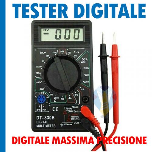

Ma è una nuova religione quella che impone ai propri seguaci di non usare il tester?
Scusa lo sfogo, ma misurare una tensione non compromette nulla, se cominci a cambiare a caso la pressione del flussostato (è il "birillo blu" che non c'entra assolutamente nulla col tuo problema) e svitare viti che non conosci puoi già prenotare l'intervento del concessionario.
Ancora, dopo 45 interventi, non sai se la pompa ferma dipende dalla mancanza di tensione e non ho neanche capito come hai fatto a verificare il fusibile, lo hai solo guardato in controluce?
Questo
QUI
è un tester che costa € 6,50 spedizione compresa.
Se tu lo avessi usato fin da subito,  quando c'era il difetto fisso, a quest'ora avresti delle certezze e il problema sarebbe già stato risolto.
Comincia dall'inizio, prima si verifica, quindi si ragiona e solo dopo si... ciaccia e mai a caso.

Ok Marco, per ora è andata. Il problema al momento si è risolto, come dicevo, prima che nel campeggio di cui sono ospite, trovassero un lelettricista col tester (all'estero prima di capirlo, mi hanno voluto mandare un idraulico più facilmente disponibile per loro).
Quanto al fusibile, oltre a vederlo, avevo provato comunque a sostituirlo oltre alla soluzione prevista del fusibile sos che bypassa la centralina.
Al rientro, mi attrezzerò come da consigli, grazie

Si, il tester deve essere sempre disponibile, magari se non sai usarlo puoi telefonare ad un amico, però devi averlo.
Se ti rifà il difetto, non toccare nulla, non cercare di farlo ripartire muovendo i fili o picchiettando sul pressostato.
Verifica la presenza di tensione su entrambi i fili del pressostato, devi "approfittare" del non funzionamento prima che rifunzioni per motivi sconociuti.
