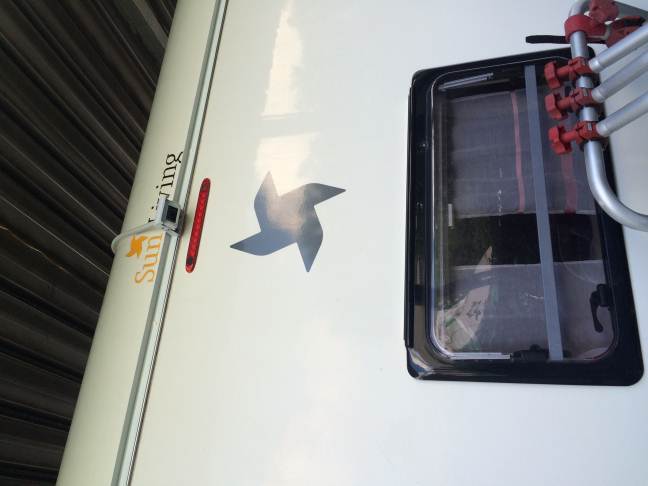

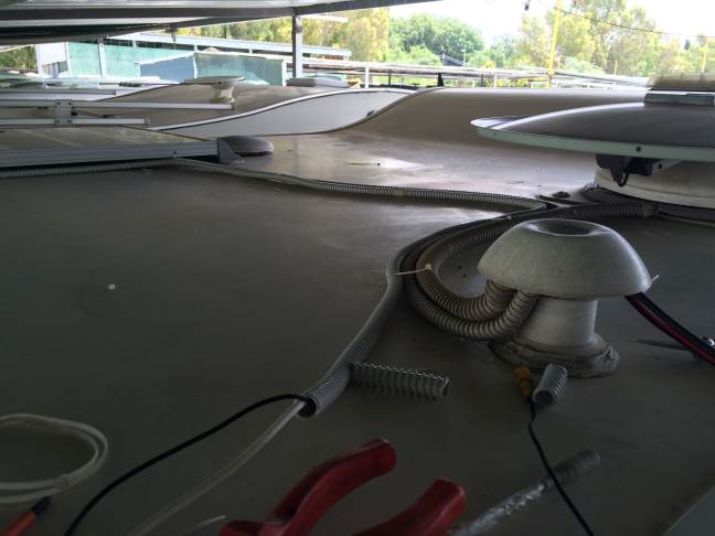

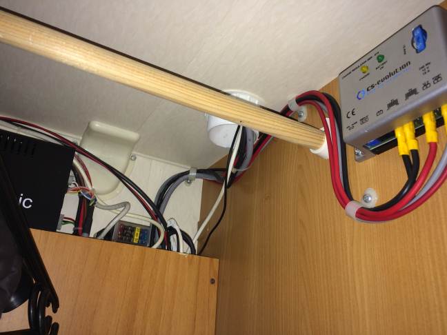

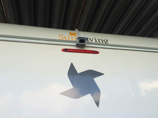

Se puo esserti utile per quella sopra ho fatto così,ho anche una  telecamera sopra la targa i vari collegamenti passano sotto il camper  utilizzando i fori esistenti nel pavimento sotto l'armadio
Cavo quello x video sorveglianza con inglobato cavo alimentazione inguainato con diflex 12 .
