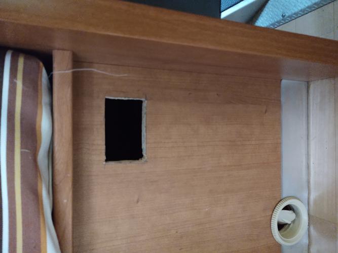

Per le due prese ho già iniziato il lavoro, ho forato il primo mobile in dinette, domani foro l'altro. Monto due prese e interruttore remoto inverter e poi tiro i cavi per la connessione.

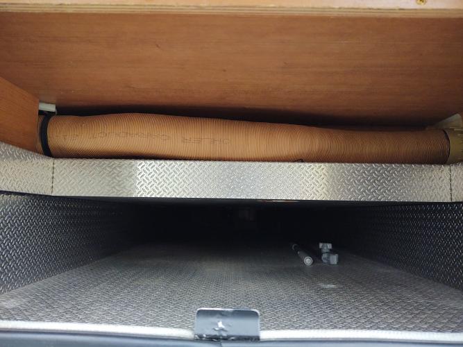

Il passaggio dei cavi inverter é un gioco da ragazzi avendo il doppio pavimento passante, non devo fare nessun buco per arrivare alle due prese.
