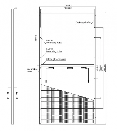

Ecco qua il link, però da 355Wp  Ad oggi sono quelli che hanno il rapporto €/Wp migliore e oltretutto adottano la tecnologia half-cut cell
Ora ci sono in commercio anche i pannelli della Trina Solar e Risen Energy che arrivano a 500W nelle stesse dimensioni ed ovviamente stessa tecnologia.
Quali dimensioni e peso se puoi scriverlo ?

In risposta al messaggio di Sergione66 del 03/09/2020 alle 20:12:17
Si lo so, li avevo visti; però lo screen che hai messo non sono le misure tradizionali di un pannello a 60 celle o 120 half-cut vista la lunghezza e larghezza di 2,22x1,10m.. Forse sarà quello da 144 half-cut cell o addirittura 156. Solitamente i pesi di quelli a 144-156 half-cut cell si aggira sui 22-26kg.
Nelle misure standard 1,7x1,05m (cm +/-) per ora il top è stato raggiunto da Sunpower con 400Wp 0/+5% con un peso di 19kg.
Invece Jinko Solar il 7 Agosto ha presentato i moduli Tiger Pro con celle solari monocristalline N-Type da 610Wp però da 78 celle, dichiarano un'efficienza della cella pari a 24,79% mentre quella del modulo pari a 22,3%. L'efficienza massima di un modulo tradizionale (non bi-facciale) è stata raggiunta da Sunpower con il 22,7%.
