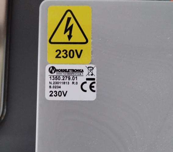

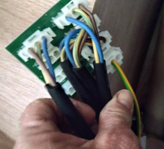

Buonasera a tutti sto istallando lo switch  di priorità della NDS a seguito del montaggio dell'inverter.  Vi sarei  grato di un vostro parere. Il mio camper e un giottiline 330, abbastanza compatto pultroppo  anche nel cercare le cose "bisogna smontare il tetto per arrivare ai cavi:" Secondo voi i cavi di derivazione 230 che portano al frigo prese e alimetatore  batteria, potrebbero essere questi in foto. Chiaramente poi vanno staccati e avvitati al swith grazie a chi volesse darmi un consiglio LucianoIMG_20250421_091300(1)(1).jpgIMG_20250421_093135(2).jpg

Sembrano loro ma devi individuare quello che porta la 230V e quello che va al caricabatterie a 230V.
Questi 2 cavi vanno collegati in ingresso al circuito di piorità da questi esci e ricolleghi al morsetto dove prima era collegato il cavo che porta la 230V, naturalmente dovrai collegare anche l'inverter al circuito.
In questo modo avrai la possibilità che oltre alle prese potresti fa funzionare anche il frigo (cui immagino sia un trivalente) a 230V.
Ciro.

mi conforta  che siamo in due che possano essere questi.  domani attacchero la 230 e staccando uno alla volta le connessioni vedo di capire quale siano con precisione. Grazie

Fai un controllo anche visivo dei cavi, nei nuovi impianti NordElettronica vi sono serigrafate le varie corrispondenze sugli stessi, altrimenti procedi staccandone uno alla volta.
Ciro.
