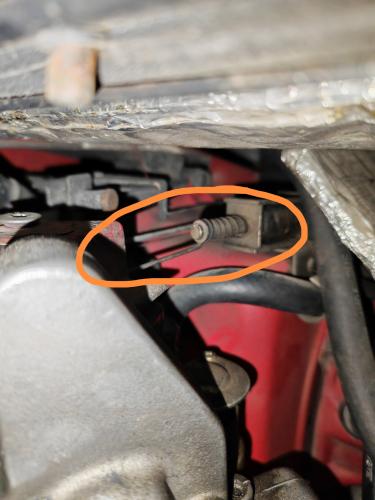

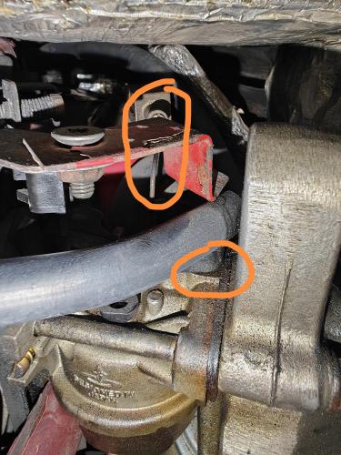

forse scoperto il problema. L'aria sembra incastrata, quando si preme il pulsante bianco non succede nulla. Tirando invece manualmente il filo si attiva ed infatti il generatore è partito. Ti allego qualche foto. Cosa faccio adesso per sbloccarlo. IMG_20241029_150942.jpgIMG_20241029_150911.jpg

Inserito il 30/10/2024 alle: 07:01:55
In risposta al messaggio di DanielinoRoma del 29/10/2024 alle 18:18:40
Se è bloccata, come hai fatto a tirarla manualmente?
Non credo sia bloccata , ma ci sarà qualcosa nella parte elettronica che non la fa azionare
Ti consiglio un centro assistenza, li possono essere molte cose, un cavo, la centralina di comando o altro

Non è blocatta, ma non scorre bene e ho visto cge volte rimane incastrata, ma si sblocca facilmente tirando appunto quel filo dell'aria che arriva al carburatore e che fa girare la farfallina. Ieri infatti l'ho tirata svariate volte facendola poi rimanere chiusa e sono riuscito a farlo partire da solo dalla pulsantiera di accensione interna al camper. Non può essere che un lubrificante si possa risolvere? Grazie

prova con svitol e poi metti del grasso idrorepellente

Non so, io sto a quanto scrivi, se dici bloccato, per me è bloccato, non sono lì a vedere
Comunque, prova con uno sbloccante
