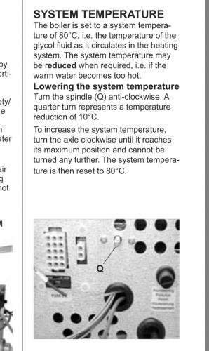

Inserito il 27/01/2018 alle: 22:04:46
Anche la compact 3000 e penso la 3020 hanno la possibilità di regolare la temperatura di esercizio.
Riporto un un estratto del libretto uso (in inglese)
Nel mio caso era settata troppo bassa ed in effetti l'acqua calda durava poco... d'altra parte usavo solo acqua del boiler non miscelando con la fredda e quindi gli 8 L si esaurivano alla prima doccia...
