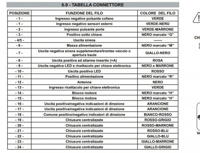

Ciao, io mi ero installato il 933, vado a memoria, cerca il filo verde che parte dalla centralina, dovrebbe arrivare al pulsante del cofano, serve quello collegato e il filo del +12 sotto chiave, che sempre se ricordo bene dovrebbe essere il nero marchiato G
Inizia a verificare se siano collegati entrambi, altrimenti nn ti va in funzione programmazione

Esatto, il nero marchiato G vuole dire che sopra al filo in diversi punti troverai la lettera stampata sopra e quello dovrà essere collegato al D+
Il verde che trovi libero è quello del cofano, se lo hai libero vuole dire che non hai il pulsante  sul cofano, quindi devi appoggiare il filo sul - (negativo) della batteria o a massa sul telaio, poi fai la procedura x entrare in programmazione wink
