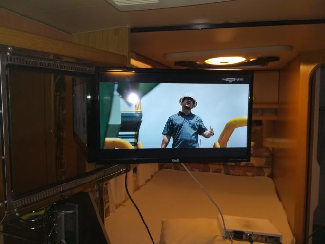

Allora ho comperato la cam completa di carta l ho inserita nella tv l ho attivata ma trovo solo canali in nero sky ovviamente non si vede premium nemmeno, ma non trovo canale 5, Rai 1 in somma non vedo nulla, sbaglio qlc? Sono puntato su hotbird ho fatto 2 volte l aggiornamento canali ma non trovo nessun canale Tivusat sbaglio qlc? Mi vengono fuori tantissimi canali stranieri ma di Rai è focus, canale 5 e tutti quelli tvsat nessun canale?!
Probabilmente dipende dal televisore. Se non hai una lista canali preimpostata di fabbrica per TivuSat non riesce a metterti nell'ordine giusto. Per il mio telesystem ho avuto lo stesso problema quando Tivusat ha spostato i canali HD sul n 1,2,3 e ho risolto installando un nuovo firmware con lista canali aggiornata dalla USB.
Aspetta, hai l'antenna Mobilsat giusto?
Hai fatto l'ultimo aggiornamento centralina mobilsat?
Risale a gennaio 2017.
Se la mobilsat è aggiornata, allora forse devi solo attendere che la tessera TVSat si aggiorni.
Però se è colpa della tessera, dovresti comunque vedere il nome dei canali (canale 5, italia 1, ecc.) nella lista canali, però poi quando li sintonizzi non vedi nulla finche la TVSat non sarà attiva e aggiornata.
Per aggiornare la TVSat basta inserirla nella TV, accendere tutto e attendere quaslche minuto. La tessera si aggiorna da solo via satellite.
Se invece non ti compaiono i nomi canali nella lista, allora non dipende dalla tessera, ma dipende o dalla TV (in particolare il suo decoder sat) o dall'antenna.

Inserito il 30/10/2017 alle: 12:16:29
In risposta al messaggio di sbab del 30/10/2017 alle 11:15:33
Aspetta, hai l'antenna Mobilsat giusto? Hai fatto l'ultimo aggiornamento centralina mobilsat? Risale a gennaio 2017. Se la mobilsat è aggiornata, allora forse devi solo attendere che la tessera TVSat si aggiorni. Però
se è colpa della tessera, dovresti comunque vedere il nome dei canali (canale 5, italia 1, ecc.) nella lista canali, però poi quando li sintonizzi non vedi nulla finche la TVSat non sarà attiva e aggiornata. Per aggiornare la TVSat basta inserirla nella TV, accendere tutto e attendere quaslche minuto. La tessera si aggiorna da solo via satellite. Se invece non ti compaiono i nomi canali nella lista, allora non dipende dalla tessera, ma dipende o dalla TV (in particolare il suo decoder sat) o dall'antenna. Fabio
Allora non trovo nessun numero la tv e la trevi da 24 con satellite e mi ricordo quando l ho presa é adatta a tvsat, l aggiornamento mobilisat funziona e la parabola é su hotbird, spulciando su internet forse ho capito, io faccio la sintonizzazione del satellite non del Tivusat dopo provo vedere...

Inserito il 30/10/2017 alle: 12:44:12
Se la parabola è aggiornata, allora il problema secondo me è nelle impostazioni del decod interno satellitare della TV.
Vai nelle impostazioni della TV, nella voce IMPOSTAZIONE PARABOLA e verifica che lì sia settato sul satellite Hotbird13. Se non lo è, cercalo tra le voci e selezionalo. Una volta fatto questo dovrai rifare la sintonizzazione.
La TVSat non va sintonizzata, la tesserina è solo una "chiave" che dice al sintonizzatore della TV che sei abilitato a vedere quel determinato canale criptato, che altrimenti vedresti tutto nero.
E' il sintonizzatore satellitare che va sintonizzato, quindi quello che facevi andava bene. Però devi sintonizzarlo sul satellite corretto, quindi verifica che anche lui (il TV) sia impostato su hotbird13.

Inserito il 30/10/2017 alle: 13:11:29
In risposta al messaggio di sbab del 30/10/2017 alle 12:44:12
Se la parabola è aggiornata, allora il problema secondo me è nelle impostazioni del decod interno satellitare della TV. Vai nelle impostazioni della TV, nella voce IMPOSTAZIONE PARABOLA e verifica che lì sia settato sul
satellite Hotbird13. Se non lo è, cercalo tra le voci e selezionalo. Una volta fatto questo dovrai rifare la sintonizzazione. La TVSat non va sintonizzata, la tesserina è solo una chiave che dice al sintonizzatore della TV che sei abilitato a vedere quel determinato canale criptato, che altrimenti vedresti tutto nero. E' il sintonizzatore satellitare che va sintonizzato, quindi quello che facevi andava bene. Però devi sintonizzarlo sul satellite corretto, quindi verifica che anche lui (il TV) sia impostato su hotbird13. Fabio
Adesso faccio le prove, cmq alcuni canali si vedevano tipo Alice, poi sct (porno) e alcuni tipo tv Macedonia, praticamente  nulla, ma so che la parabola é aggiornata se nò non vedrei nulla, l ho aggiornata a luglio adesso riprovo a sintonizzare la tv ma era già su hotbird la cam viene riconosciuta, intanto faccio prove grazie fabio

Inserito il 30/10/2017 alle: 14:07:33
In risposta al messaggio di Ivan e Maria del 30/10/2017 alle 13:11:29
ti conviene far le cose passo passo:
1 - verificare che il decoder (o tv con decoder) sia a posto. Per cui collegarlo ad un'antenna di casa già puntata e aggiornare i canali etc.
2 - verificare che l'antenna sia correttamente puntata. E' capitato ad un mio socio che per un Lnb difettoso nell'invio dei segnali in centralina l'antenna punti non perfettamente.

Inserito il 30/10/2017 alle: 14:24:12
In risposta al messaggio di champion del 30/10/2017 alle 14:07:33
ti conviene far le cose passo passo:  1 - verificare che il decoder (o tv con decoder) sia a posto. Per cui collegarlo ad un'antenna di casa già puntata e aggiornare i canali etc. 2 - verificare che l'antenna sia correttamente puntata. E' capitato ad un mio socio che per un Lnb difettoso nell'invio dei segnali in centralina l'antenna punti non perfettamente.
Si la prova la posso fare ma se vedo alcuni canali mi sembra strano cioè per esempio Alice la vedo se fosse puntata sbagliata non vedrei nulla giusto? Mi trova anche i canali sky ma ovviamente non si vedono ma ci sono... S è metto il decoder sky in camper e va vuol dire che è puntata giusta? Sta sera provo

Inserito il 30/10/2017 alle: 15:54:32
In risposta al messaggio di Ivan e Maria del 30/10/2017 alle 14:24:12
certamente se vedi sky vuol dire che è tutto ok, anche perchè è un decoder che richiede un ottimo segnale. Stai attento che sul decoder sky sia selezionato Lnb singolo dal menù impostazioni.

Inserito il 30/10/2017 alle: 17:40:10
Ivan, ti ripeto, prova a contattare Trevi.
Leggi qui sotto cosa scrivono nelle faq del loro sito.
Sulla TV SAT non mi trova i canali RAI HD (LTV 1902 SAT, LTV 2204 SAT, LTV 4004 SAT).
Tale operazione è valida per coloro che sono in possesso di una tessera e cam TIVUSAT HD che non riescono a trovare i canali RAI HD.E’ valida per i modelli LTV 1902 SAT, LTV 2204 SAT e LTV 4004 SAT. E’ necessario in primis controllare che tale tessera sia abilitata al servizio. In assenza di essa i canali Rai e Mediaset non saranno comunque disponibili sul satellite. Le trasmissioni RAI HD hanno recentemente cambiato il trasponder di utilizzo, variando sia la frequenza che la codifica video. Per poter permettere quindi al TV SAT di memorizzare tali canali nel proprio database è necessario andare a modificare alcuni parametri nelle impostazioni. Per maggiori informazioni è necessario scrivere una mail a servizio.clienti@trevi.it

Inserito il 30/10/2017 alle: 18:15:51
In risposta al messaggio di LorenzoFirenze del 30/10/2017 alle 17:40:10
Ivan, ti ripeto, prova a contattare Trevi. Leggi qui sotto cosa scrivono nelle faq del loro sito. Sulla TV SAT non mi trova i canali RAI HD (LTV 1902 SAT, LTV 2204 SAT, LTV 4004 SAT). Tale operazione è valida per coloro
Intanto grazie contatto trevi subito, per il resto infatti ho fatto la prova attaccando sky per vedere se il satellite é quello infatti sky si vede alla grande, intanto sò che la parabola é puntata giustaIMG_20171030_180334.jpg

Inserito il 07/11/2017 alle: 17:51:46
Allora finalmente ho risolto, e spiego cosa ho  fatto : ho mandato un email a trevi spiegando che non riuscivo a vedere tvsat, la prima cosa da fare è di fare una ricerca alla cieca non standard poi vedremo, ho fatto la ricerca alla cieca ed ho trovato centinaia di canali in più ma di Rai, Mediaset e altri tvsat niente. Poi mi hanno detto di cambiare le impostazioni sulla tv cambiando transponder e rifacendo ancora la ricerca. Fatto ma niente ancora allora il passaggio successivo é andare ad un centro autorizzato. Nella mia provincia (Belluno) nessuno ho dovuto fare 70km Pordenone  gli ho lascito il tv dicendo che non trovavo i canali tvsat. Ovviamente avevo provato in qualsiasi modo prima di farmi 70+70 e altrettanti per andare a prenderla. Oggi mi chiama e mi dice che é pronta, parto e vado a prenderla e sapete cosa mi dice che la tv è apposto e la scheda con la cam é ha risontinizzato tutto ed é apposto e mi dice di provarla a casa prima che in camper, costo 18€,ovviamente non in garanzia perché é un mio sbaglio. Adesso l ho provata sia a casa che in camper e funziona tutto... La cosa che mi da più fastidio è il non sapere cosa ho sbagliato, forse la ricerca dovevo farla con la parabola di casa?! Ma perché?! Purtroppo aveva gente e non ho potuto parlare, mi ha detto di scrivere il numero non andare avanti con il più (d accordo) ma se sul epg non vengono i canali cosa potevo fare... Vabbè chiudiamola qua, se succede ad altri non saprò aiutarvi.
