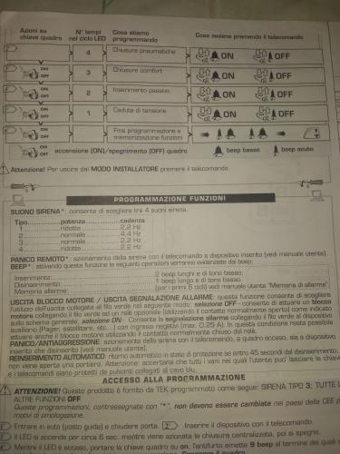

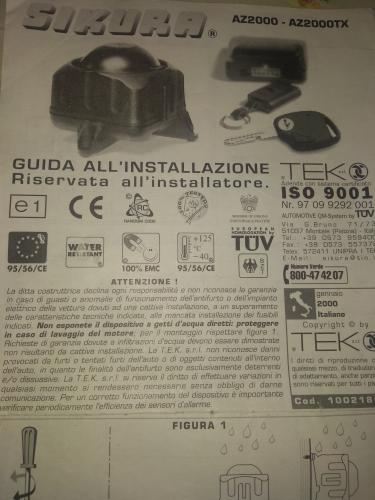

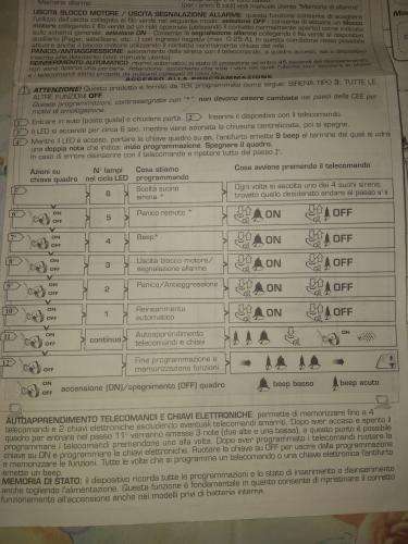

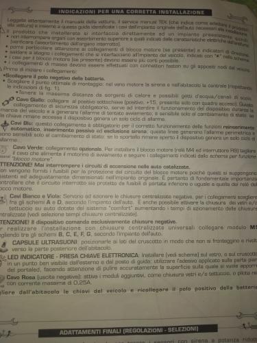

Ciao, prova con il reset...
saluti.

Ringrazio Damasi per le istruzioni, veramente molto utili.

Buonasera, credo di avere lo stesso problema sul mio Laika 2.1 tw del 2003...praticamente pigio pigio ma non succede nulla, poi mentre sono in camper mi si mette da solo....siccome lo sto vendendo e non mi va di fare figuracce vorrei sistemarlo. A tal proposito vorrei stampare il depliant che ha posto il gentile amico...ma come si fa a stamparlo?  Così non si vede molto bene...
Marcello
