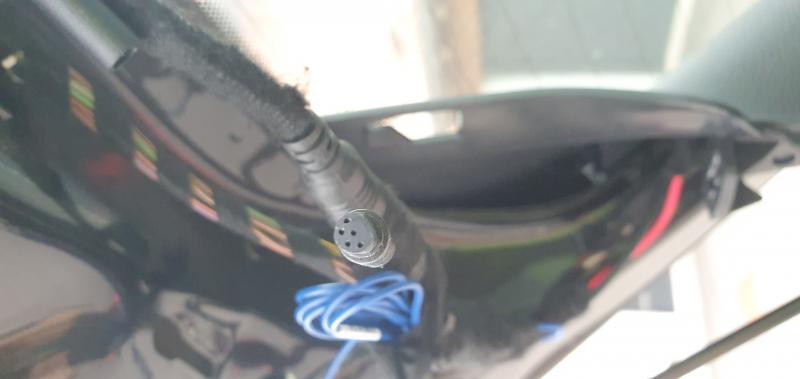

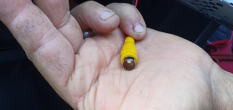

Ciao a tutti, avrei bisogno di un aiuto: ho quasi finito di montare la retrocamera... poi mi sono accorto che lo spinotto del cavo rca è rotto. Il cavo è un 5 pin che esce dalla retrocamera pee poi entrare nella radio con un cavo rca.Sapete consigliarmi sul da farsi? Grazie mille20241007_173526.jpg20241007_111130.jpg

Rotto come?
Se. Cavo tagliato si salda , se rotto lo spinotto si cambia

Guarda la foto dello spinotto,  gli manca il pirillo... ma se io cambio lo spinotto giallo per sostituirlo, all'interno del cavo dovrebbero esserci 5 microcavetti essendo 5 pin,come si dovrebbero saldare?
Apri lo spinotto e vedi come sono collegati i fil
Hanno diversi colori, alcuni saranno collegati al "pirillo"altri al "cerchietto"
Ma forse meglio tu lo faccia fare fa chi sa usare un saldatore a stagno

In verità non è così semplice, quei fili potrebbero essere telati e con il saldatore a stagno non ci fai nulla, e anche se fossero rame nudo sono talmente sottili che è complicatissimo riuscire a saldarli...
Secondo me dovrai sostituire il cavo...

Se non trovi il cablaggio intero l'unica soluzione è tagliare l'RCA rotto e saldarne uno nuovo .
Oppure utilizzare un terminale a morsetto: tenendo ben separati lo schermo (anello esterno) dal segnale (pirillo interno)
se non ho capito male, lo pinotto RCA giallo è quello lato autoradio. In quel caso che il cavo dall'altro lato abbia 5 pin lascia il tempo che trova dato che lo spinotto RCA ha solamente 2 poli. Generalmente tagliandolo è possibile spellarlo e saldarlo in uno spinotto nuovo, nel dubbio fotografa il tipo di cavo che entra nello spinotto per vedere com'è
