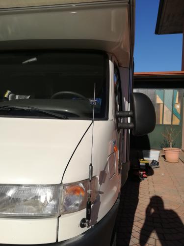

vi scrivo x chiedere aiuto x un problema con l'istallazione del cb sul camper.
La configurazione è questa:
Cb Alberetch se 6110 alimentato da batteria servizi secondaria (BS dedicata, che uso solo x per l'inverter, e ora x il cb, non collegata all'alternatore motore, ma caricata da una caricabatteria dedicato quando sono allacciato alla corrente).
Antenna lemm z2000 at 106 montata sopra il parafango anteriore sx, a fianco del fanale (foto fatto dal precedente proprietario, usato quello x non forare).
Cavo rg58 fatto passare sotto il parafango, passaruota ed entrato in cabina.
Connettori PL crimpati.
Connessione antenna-cavo già fatta dal produttore.
Collego il rosmetro x prova e la lancetta non si muove, neanche per far la taratura...
Se lo imposto come wattmetro segna circa 4, quindi immagino sia giusto...
Cosa può essere??

Risolto in parte, probabilmente solo staffata in una parta non sverniciata.
Non vedo la parte interna del foro dove avvvitoci arrivo con la mano ma non vedo... Ho collegato un filo alla massa e ora funziona...
O meglio, il rosmetro legge ma valori altissimi... Ros 8 - 10!!
Immagino dipenda dalla posizione, il foro attuale fa si che la bobina sia tutta all'altezza del metallo del cofano motore...
Quindi mi tocca trovare un posto migliore x l'antenna...
Aspetto Alva se mi da qualche idea ma so già che mi dirà di metterla sul tetto!

se hai valori infiniti di ros, hai il cavo che è parte integrante dell'antenna. In pratica trasmetti col cavo.
Controlla le connessioni sui connettori, in particolar modo la calza... che non sia climpata ma saldata.
Non fidarti a cosa compri già fatto. per essere sicuro le connessioni devi farle tu.

Ciao!!  Eccoti! Le connessioni le ho fatte io e si, ho crimpato e non saldato... Però sono chiuse bene... Immagino la saldatura sia meglio ma non da poter essere solo questo a darmi valori così alti! La connessione cavo
antenna era già fatta.  Ho controllato tutto col tester e c'è continuità dove deve esserci. Lo stilo antenna è connesso con il contatto caldo del cavo e non con la calza, corretto così giusto?
Il tester è uno strumento che misura la continuità in corrente continua.
... poi fai passare la radiofrequenza... e tutto cambia... quello che è corto per la continua, può non esserlo per la radiofrequenza...
Comunque trasmetti col cavo. Questo è il dato di fatto.
Lo stelo deve essere connesso al centrale del cavo. Il piano di massa (che non è la massa del mezzo), alla calza.
Solo che il piano di massa, che è parte integrante dell'antenna, non l'hai.

Ecco...
Io ho connesso la calza alla carrozzeria, sverniciata bene, nel punto in cui c'è il foro, pensando di usare il cofano motore come piano di massa... Evidentemente non va...
Cosa mi consigli di fare per avere un buon piano di massa? Una soluzione veloce e provvisoria intanto che faccio l'impianto a tetto...

Ecco... Io ho connesso la calza alla carrozzeria, sverniciata bene, nel punto in cui c'è il foro, pensando di usare il cofano motore come piano di massa... Evidentemente non va...  Cosa mi consigli di fare per avere un buon piano di massa? Una soluzione veloce e provvisoria intanto che faccio l'impianto a tetto...
In emergenza il collegamento che hai fatto con la calza a massa va bene. e va bene anche usare il cofano motore come piano di massa-
Rimane il fatto che trasmetti con il cavo... perchè la calza non è collegata al metallo sottostante l'antenna... forse, la calza, non è collegata nemmeno al connettore dietro la radio...
Avrei usato un'antenna su base magnetica, attendendo di installarla sul tetto.

Collegato è collegato tutto e c'è continuità... Come dici tu, poi non è corrente continua, ma il fatto che sia crimpato e non saldata può fare tutta questa differenza?
Come metallo sotto l'antenna c'è la carrozzeria, sverniciata e il collegamento c'è...
Non so più cosa fare...
Ho usato questa antenna perché c'è l'avevo in casa...

Intanto, che antenna hai. Visto che la Lemm z2000 e la Lemm AT106 sono due antenne diverse.
Se sei convinto di aver climpato per bene, usando una climpatrice per quel cavo, un connettore calcolato per l'RG58, e un cavo non vecchio, non vedo il motivo che il cavo faccia parte dell'antenna.
Ho sempre consigliato di non usare le piastre come piano di massa, ma i radiali.

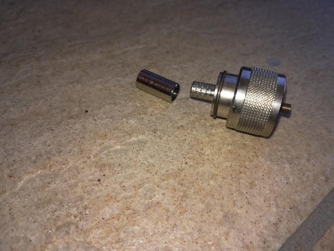

L'antenna c'è l'avevo già in casa e sulla confezione c'era scritto Lemm z2000 at 106.
il cavo era insieme all'antenna, mai usato. Ho usato una crimpatrice normale, non c'è scritto che è specifica per rg58...
Allego foto antenna e connettori usati...IMG_20171126_134513.jpgIMG_20171126_134755.jpg

L'antenna c'è l'avevo già in casa e sulla confezione c'era scritto Lemm z2000 at 106.  il cavo era insieme all'antenna, mai usato. Ho usato una crimpatrice normale, non c'è scritto che è specifica per rg58... Allego foto antenna e connettori usati...
Ed io pensavo un'antenna sul cofano...
Non so come possa esistere un piano di massa... di fianco all'antenna, o sopra, visto che vuoi usare il cofano motore. Il piano di lassa DEVE essere SEMPRE sotto l'antenna, altrimenti è un'installazione fatta alla bellemeglio. e non funzionerà mai!
Poi... il tutto a mezzo metro da terra... le antenne DEVONO stare in alto.
Il connettore... è di quanto peggio ci possa essere in commercio. La climpatrice ha il vano di climpaggio giusto per il diametro del cilindretto?
Scusa se sono franco, ma dire che non va nulla è normale.

Grazie! Apprezzo che sei Franco... Non sono esperto in materia, anzi... Me la cavo bene col fai da te, ma il mondo antenne x me è sconosciuto...
Quando faccio l'impianto a tetto mi farò spiegare un po di cose prima... Per ora, se uso il foro esistente e fisso una staffa ad L, può risolvere un po'?
​​​​​​Cambierò anche i connettori allora...

In risposta al messaggio di FamilyMaz del 26/11/2017 alle 14:18:09
Grazie! Apprezzo che sei Franco... Non sono esperto in materia, anzi... Me la cavo bene col fai da te, ma il mondo antenne x me è sconosciuto... Quando faccio l'impianto a tetto mi farò spiegare un po di cose prima... Per
ora, se uso il foro esistente e fisso una staffa ad L, può risolvere un po'?  ​​​​​​Cambierò anche i connettori allora... Grazieee!
Fai bene a procurarti un'antenna su base magnetica e la fissi sul cofano motore.
Il foro tappalo con della vetroresina.
Poi rimane il problema del cavo che fa da antenna...

Allora, ho fissato, provvisoriamente, una lamiera metallica sotto l'antenna, orizzontale, collegata alla calza, e la cosa migliora... Nel senso che arrivo a 4-5 ma non di più...
​​​​​​Grazie Alva! Ero convinto, nella mia ignoranza, che il metallo essendo collegato al cofano orizzontale facesse si che questo fosse piano di massa anche se più alto!
Ora metterò per il weekend la base magnetica intanto che faccio il lavori al tetto!
Consigli x i radiali, meglio cavi elettrici in rame o tondini in alluminio? Meglio 4 radiali o 8?
