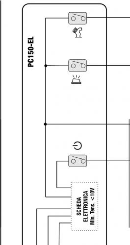

Sul manuale che ho io della DS 300 abbInata al pannello di controllo PC 150 sembrerebbe che il componente che stacca la corrente sia integrato nel pannello di controllo e non nella centralina.
Che pannello di controllo hai?
Ciaowink

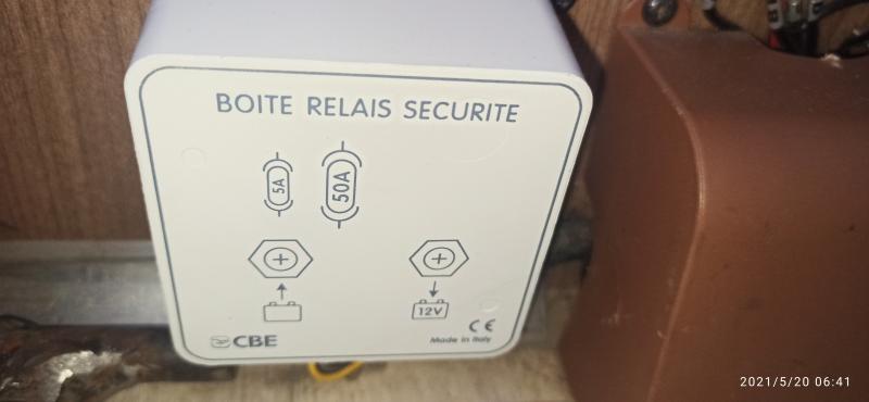

Inserito il 20/05/2021 alle: 07:04:43
Per intenderci, la DS300 pilota una scatoletta con relè che interrompe il positivo della batteria serviziIMG_20210520_064128.jpg

io anni fa ho avuto un problema del tutto simile con la boîte relais sécurité che hai messo in foto. Forse con il comando cerca trovi ancora la discussione.
Nel mio caso il problema era il relè della scatola che non scattava correttamente tutte le volte e, una volta visto il prezzo del ricambio, ho deciso di sostituire il relè manualmente dissaldandolo e risaldandolo.
Insieme al camper mi venne dato uno schema elettrico (che non include però la centralina). Se cerchi in rete con l'indicazione DS300 e boîte relais sécurité trovi un po' di cose.
Tu non hai avuto uno schema? Di che chausson si tratta?
