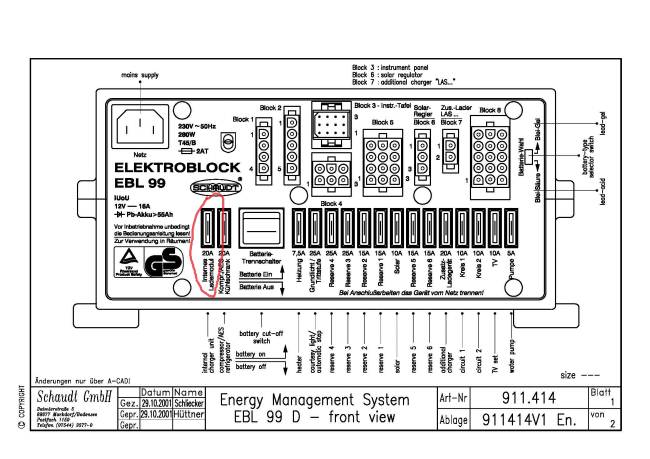

ciao a tutti,
ho un problema con la centralina della Schaudt Electrobloc EBL 99 sul mio Hymer del 2006, quando è attaccato alla 220v dalla centralina esce una tensione di 12v che non riesce a ricaricare le batterie, le batterie sono nuove e anche un rivenditore (che però non conosce questa centralina) mi ha confermato che non è normale, con il mezzo in moto invece non ho nessun problema a ricaricale. qualcuno ha avuto il mio stesso problema o sa dirmi cosa potrebbe essere?

Se ti serve lo schema elettrico della EBL 99 da qualche parte l'ho salvato. E' uno schema piuttosto semplice, un buon elettrotecnico con lo schema in mano dovrebbe essere in grado di risolverti il problema.

controlla il fusibile del caricabatterie

guarda il fusibile che ti segnala Massimo perchè è capitato anche a me qualche mese fà
