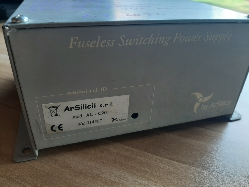

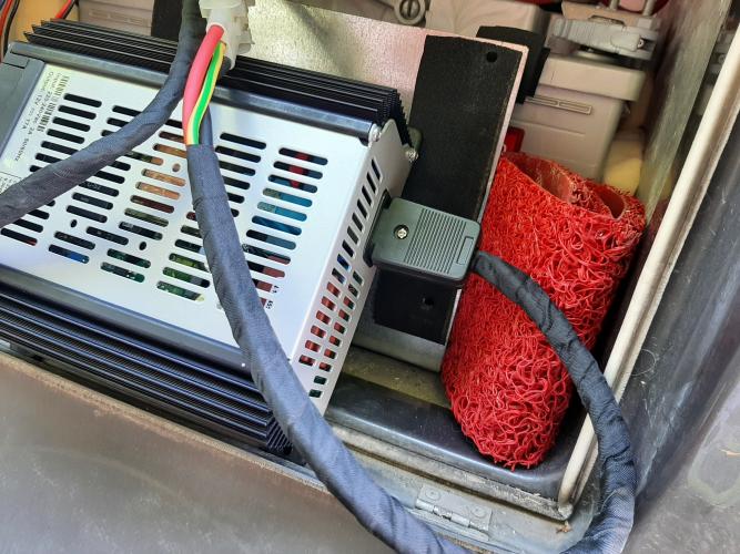

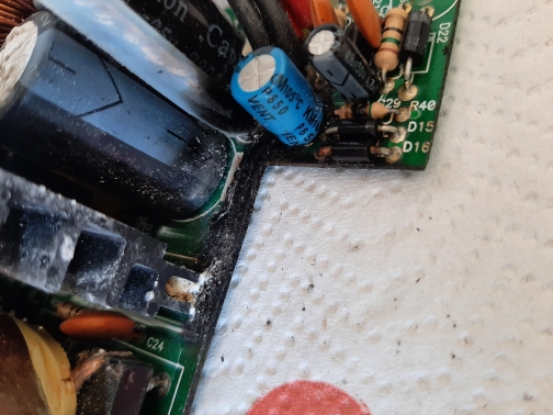

Ciao a tutti.

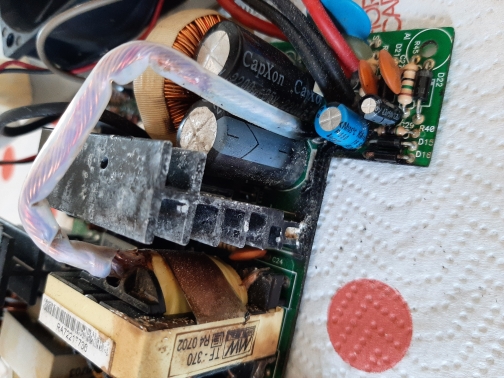

Ho un grandissimo problema con il mio Alimentatore Arsilicii Al - C20.
Da giorni non caricava la BS e quindi mi sono fatto coraggio, l'ho smontato ed ho trova il fusibile interno da 6,3 A saltato inoltre la pista è bruciacchiata come vedete in foto.
Chiaramente ho fatto diverse prove e non funziona anzi, sembra proprio in cortocircuito...
Adesso la questione è la seguente: il mezzo è un Rimor Europeo del 2008 e quindi è probabile che questo alimentatore non sia più in produzione oppure, nella migliore ipotesi, sia ampliamente surclassato da tecnologia più all'avanguardia...
Sono a chiederVi dunque se qualcuno di voi ha mai sostituito il proprio alimentatore e se può consigliarmi un prodotto buono considerando che le batterie che impiego io sono al Piombo.
Io sono a Roma e se qualcuno sa consigliarmi come risolvere gliene sarei grato.
Allego qualche foto sperando nella risposta di qualcuno di voi.
Un saluto
Giampaolo

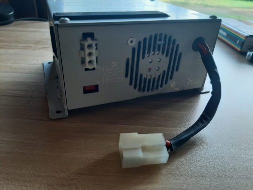

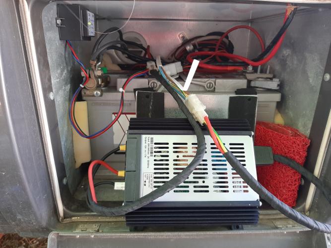

Ciao Impiegatodelvolante.
Il caricabatterie è arrivato ma per caso conosci lo schema di montaggio oppure ti sei mai trovato a montarlo?
Nella parte posteriore il caricabatterie Nordelettronica ha una presa imput per la 220Volt e non mi crea molti dubbi poiché è il medesimo imput come per il vecchio ARSILICII ma con spinotto diverso....Il problema lo riscontro davanti poiché ho una uscita a 2 poli ( positivo e negativo ) quando quello originale ARSILICII ha uno spinotto con 3 uscite....
Sapresti aiutarmi in qualche maniera...? intanto sto googolando un poco... ;-)

Inserito il 06/07/2022 alle: 17:09:36
In risposta al messaggio di Giampaolo 78 del 06/07/2022 alle 16:53:48
Ciao Impiegatodelvolante. Il caricabatterie è arrivato ma per caso conosci lo schema di montaggio oppure ti sei mai trovato a montarlo?  Nella parte posteriore il caricabatterie Nordelettronica ha una presa imput per
la 220Volt e non mi crea molti dubbi poiché è il medesimo imput come per il vecchio ARSILICII ma con spinotto diverso....Il problema lo riscontro davanti poiché ho una uscita a 2 poli ( positivo e negativo ) quando quello originale ARSILICII ha uno spinotto con 3 uscite.... Sapresti aiutarmi in qualche maniera...? intanto sto googolando un poco... ;-)
non vorei dire una cavolata, ma il "terzo " filo potrebbe essere quello che alimenta la spia di presenza 220V sulla centralina
poi non è detto che avendo uno spinotto a 3 poli , siano tutti collegati, smonta il vecchio e controlla
avevo un vecchio cb della lafayette con uno spinotto a 3 poli  per l'alimentazione, ma solo due erano colgati ( + e-)
magari , solo per tenere più separati i due cavi

non vorei dire una cavolata, ma il terzo filo potrebbe essere quello che alimenta la spia di presenza 220V sulla centralina poi non è detto che avendo uno spinotto a 3 poli , siano tutti collegati, smonta il vecchio e controlla
avevo un vecchio cb della lafayette con uno spinotto a 3 poli  per l'alimentazione, ma solo due erano colgati ( + e-) magari , solo per tenere più separati i due cavi
Non ti nego che avevo avuto un'idea molto simile... ;-) ancora grazie del consiglio "Nordelettronica"... Ti devo una birra... ;-)

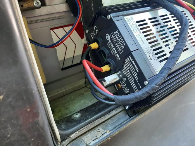

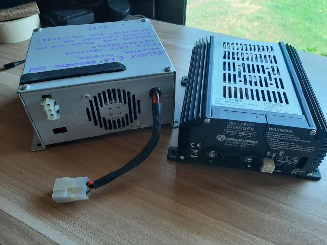

Inserito il 14/07/2022 alle: 11:14:31
Buongiorno a tutti.... Ho recuperato i vecchi cablaggi dal caricabatterie vecchio... Ho smontato ogni singolo spinotto, l'ho aperto e risaldato...!!... Tutti i cablaggi effettuati, controllata ogni connessione ho effettuato un test di accensione...
Risultato assolutamente soddisfacente...!
Scalda pochissimo anche dopo 2 - 3 giorni di collegamento alla 220; la spia del pannello si è riaccesa e adesso devo soltanto fissare correttamente sul nuovo supporto.
Che dire:
Grazie a tutti per i preziosi consigli, senza di voi non avrei risolto il problema... o meglio: non lo avrei risolto spendendo soltanto 119,00 euro....
Ancora grazie e buoni chilometri a tutti.
