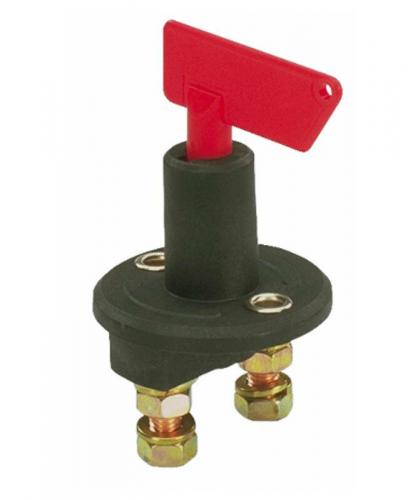

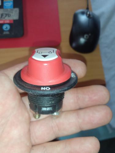

Ciao che batterie sono? Varta AGM Ibride(start and stop)? Bello il lavoro... complimenti! Addirittura pure i corrugati Aggiungo che ho trovato che molti staccabatterie (specialmente AliExpress economici) hanno una alta

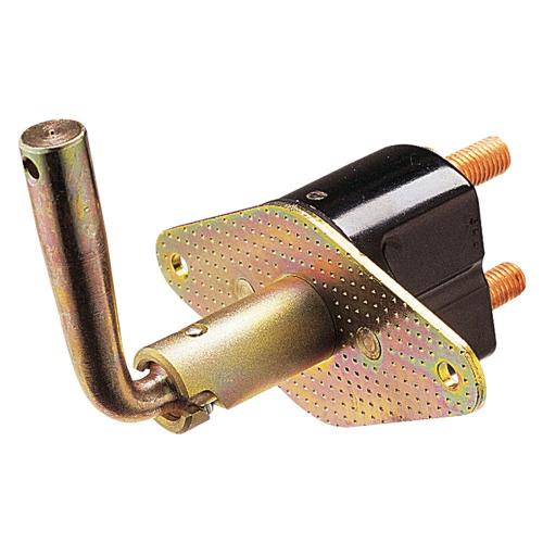

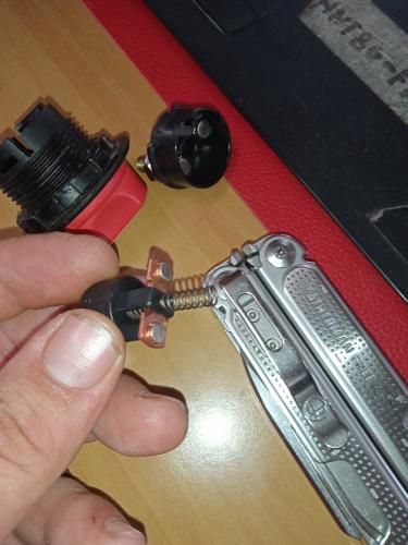

resistenza . Con caduta di tensione di anche 0.05v tra prima e dopo con un carico da 5A. Li ho aperti e c'è una lamina abbastanza sottile di metallo(NO RAME!) ...a fare il ponte.. Questo era dato per 500A per esempio. inoltre la sede dove scorre il perno chebspinge giù il contatto è di plastica e in pochi usi si consuma e poi la piastrina non spinge più bene tra i 2 contatti . prezzo 3 euro subaliexpres e 10 in negozio. Robaccia quindi attenzione. Mentre questa bestiola , data per 1000A,trovata già nel camper(sicuramente ha quasi 20 anni) è tutta di metallo e all interno ha una piastra di rame piena spessa quasi 3mm. E infatti costa oltre 50 euro. Comunque su AliExpress c'è ne sono anche di buoni tutti in metallo. Se il binario della freccia è di plastica, lo staccabatterie non è di buona qualità. E non dura molti usi con una buona connessione.

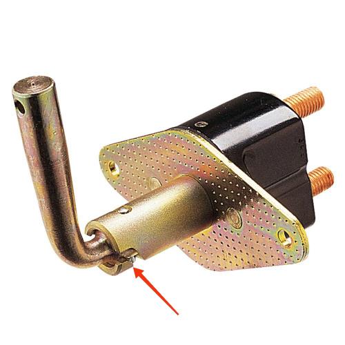

È una catenella metallica da WC quella che svolazza nei pressi dei contatti elettrici ? wink
Marco.

No è la catenella di cui è provvisto lo staccabatterie (di ottima qualità) che non fa cadere il manico in caso di sconnesiione.
Ma li intorno non c'è nessun positivo.inoñtre la catenella è attaccata al manico dello staccabatterie e al corpo stesso dello staccabatterie.
In caso di sgancio del manico (fatto a proposito) il circuito viene interrotto.
Inoltre non può andare a contatto con niente neanche apposta.
Sono staccabatterie da CAMION
È Uno dei pochi staccabatterie (1000A e 2500A di spunto)di buona costruzione che ho visto..non per niente costa più di 50 euro (non le copie cinesi).

-Il binario della freccia rossa e tutto il manico sono in metallo, quindi non di consuma il meccanismo in pochi utilizzi.
-il ponte a pressione tra i 2 contatti è una piastra di rame (vero) di quasi 3 mm di spessore e non di latta pitturata di oro da meno di 1mm come negli staccabatterie di Amazon rossi da 6 euro.
Questi sono mezze ciofeche e ho trovato anche troppa resistenza tra prima e dopo alcuni di questi staccabatterie dati per 500Asurprise.
con caduta di tensione anche con pochi A.
STACCABATTERIA-STACCA-BATTERIA-12-24V-100A-PER-TRATTORE-AUTO-CAM-extra-big-6853-260.jpg
in questo tipo non solo la piastrina è di metallo scadente e sottile ma nche i perni dei contatti sono color rame ma NON DI RAME. È SOLO UNA PLACCATURA SUPERFICIALE.
Nel modello della catenella è tutto rame massiccio, perni e piastra.
Cosi come ho usato ed eliminato anche questi sempre per bassa qualità e eccessiva resistenza. Anche se almeno la piastrina su questi è di rame vero..ma piccolina.(sono da soli 100A).
