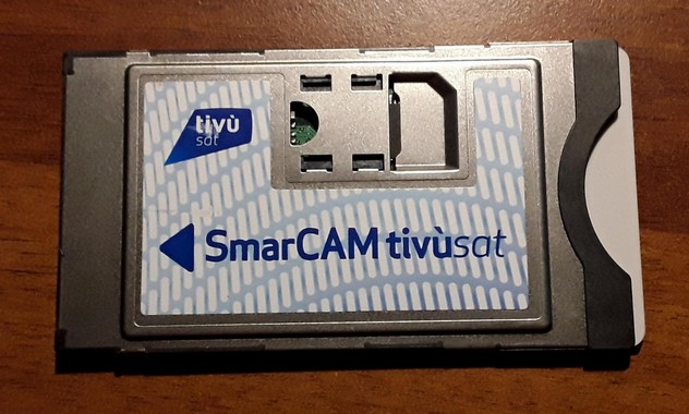

Non so di preciso che modello è la mia, ma una moove, credo 155 è quella con decoder satellitare interno, dvd, ecc, poco più vecchia della tua è ti assicuro che il mudulo cam funziona benissimo.
La mia cam è questa:
Modificato da roberto&donatella il 19/11/2018 alle 16:22:29

Non so di preciso che modello è la mia, ma una moove, credo 155 è quella con decoder satellitare interno, dvd, ecc, poco più vecchia della tua è ti assicuro che il mudulo cam funziona benissimo. La mia cam è questa:
infatti questa e quella prodotta fino al 2017 ed è una standard ci.
quella cho ho acquistato io la settimana scorsa e quella prodotta dopo il 2017 ed usa lo standard ci+ che il tv non supporta.
in sostanza il problema non è la scheda ma il modulo cam in cui va inserita la scheda.
se riesco a trovare solo il modulo cam con standard ci evito di acquistare nuovamente modulo e scheda.

hai anche una foto del retro della cam ?

niente da fare amici frown solo il modulo cam con standard ci non sono riuscito a trovarlo. angry
ho dovuto acquistare di nuovo modulo completo  scheda con standard ci invece di ci+.
altri 75 euro angry
moscatelli, che sarebbe l'importatore distributore del marchio moove è stato gentilissimo nel fornirmi le informazioni.
in effetti tvsat l'anno scorso ha aggiornato il suo standard passando da ci a ci+ .
per alcuni lotti di televisori sono riusciti a risolvere aggiornando i software dei televisori , per altri come il mio del 2015 non è stato possibile. l'unica strada percorribile era quella di dotarmi di un modulo cam vecchio modello.
dunque se qualcuno vuole dotarsi di scheda piu modulo cam per il suo televiso, si assicuri prima che standard supporta il tv. altrimenti corre il rischio di spendere i soldi due volte come e successo a me .
il modulo con scheda che ho acquistato e come quello postato da robertoantonella.

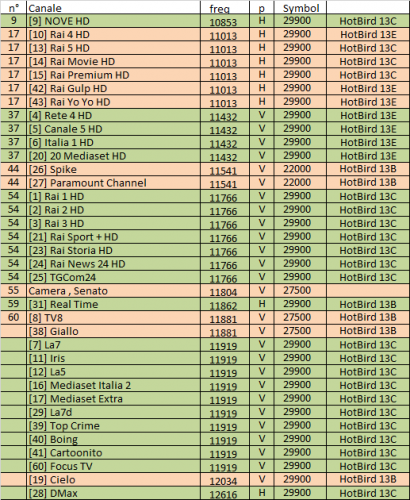

Se vedi alcuni canali ed altri no secondo me non hai caricato i trasponder guisti.
Come vedi rai e mediaset hanno frequenze diverse, se ad esempio nella lista non hai 11919 V 29900 non verdrai i canali di questa frequenza.
No sono un esperto anche perchè con la firestick non uso più la parabola ma con questi io con questi li vedo.

Se vedi alcuni canali ed altri no secondo me non hai caricato i trasponder guisti. Come vedi rai e mediaset hanno frequenze diverse, se ad esempio nella lista non hai 11919 V 29900 non verdrai i canali di questa frequenza. No sono un esperto anche perchè con la firestick non uso più la parabola ma con questi io con questi li vedo.
come si caricanoi trasponder ? la parabola e puntata su hot bird 13 E
ma vedo anche 13 B  e 13 C  quale è la differenza ? frown
quale è la differenza tra i canali in verde e quelli rosa .

come si caricanoi trasponder ? la parabola e puntata su hot bird 13 E ma vedo anche 13 B  e 13 C  quale è la differenza ? quale è la differenza tra i canali in verde e quelli rosa .
I colori sono solo x ragruppare quelli con la stessa frequenza, colore uguale stessa frequenza, niente di particolre.
Nel menu della tv per ogni satellite trovi la lista dei trasponder, se non hai quelli che ti servono li puoi aggiungere puoi editare quelli esistento e eliminare quelli che non ti interessano.

I colori sono solo x ragruppare quelli con la stessa frequenza, colore uguale stessa frequenza, niente di particolre. Nel menu della tv per ogni satellite trovi la lista dei trasponder, se non hai quelli che ti servono li puoi aggiungere puoi editare quelli esistento e eliminare quelli che non ti interessano.
i trasponder nello schema che hai postato, quali sarebbero quelli sotto la voce simbol  oppure hot bird con lettere diverse ?
conosci la procedura per entrare nel menu trasponder satelliti ?
