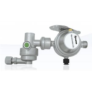

Questa notte sono stranamente rimasto al freddo, per fortuna le temperature lo consentivano e quindi me ne sono accorto al mattino trovando la Combi 6 a gas in errore, sul CP PLUS c’era l’errore E122H.
Ho immaginato fosse un problema di gas (e google diceva lo stesso), anche se mi sembrava presto per aver finito la bombola, sostituita e riavvio la stufa. Si blocca con errore E202H. Riprovo alcune volte e controllo la bombola. La stufa si avvia per circa un minuto, forse meno, sostanzialmente per il periodo dell’accensione e poi si blocca di nuovo.
Dopo un po’ di prove mi accorgo che se scaldo solo l’acqua in eco-mode, parte senza problemi. Mi viene il sospetto che il problema sia quando cerca di erogare molta potenza per cui riprovo abbassando il delta tra temperatura interna e termostato salendo di un grado alla volta in questo modo sembra funzionare o comunque funziona per diversi minuti consecutivi.
A questo punto sono quasi certo che il problema sia la potenza: funziona solo a bassa potenza. Poi accendo un fornello per la colazione e mi accorgo che la fiamma sembra molto bassa.
Appena si spegne la stufa la fiamma torna ad essere regolare, quindi forse è un problema di portata del monocontrol?
Qualcuno degli esperti di gas mi da qualche idea? Considerate che sarei negli ultimi due mesi di garanzia e inoltre, vorrei usare ancora il camper nelle prossime settimane ma l’officina da cui mi servo spesso mi da appuntamento un mese per l’altro.
Altre info che possono essere utili per chi mi risponderà:
- Le temperature erano intorno ai 10 gradi (sia fuori che dentro), nessun problema di butano/propano (fra l’altro le bombole dovrebbero comunque essere ad alta percentuale di propano)
- Non ho i filtri truma, e non posso montarli per le dimensioni del vano.

Questa notte sono stranamente rimasto al freddo, per fortuna le temperature lo consentivano e quindi me ne sono accorto al mattino trovando la Combi 6 a gas in errore, sul CP PLUS c’era l’errore E122H. Ho immaginato
fosse un problema di gas (e google diceva lo stesso), anche se mi sembrava presto per aver finito la bombola, sostituita e riavvio la stufa. Si blocca con errore E202H. Riprovo alcune volte e controllo la bombola. La stufa si avvia per circa un minuto, forse meno, sostanzialmente per il periodo dell’accensione e poi si blocca di nuovo. Dopo un po’ di prove mi accorgo che se scaldo solo l’acqua in eco-mode, parte senza problemi. Mi viene il sospetto che il problema sia quando cerca di erogare molta potenza per cui riprovo abbassando il delta tra temperatura interna e termostato salendo di un grado alla volta in questo modo sembra funzionare o comunque funziona per diversi minuti consecutivi. A questo punto sono quasi certo che il problema sia la potenza: funziona solo a bassa potenza. Poi accendo un fornello per la colazione e mi accorgo che la fiamma sembra molto bassa. Appena si spegne la stufa la fiamma torna ad essere regolare, quindi forse è un problema di portata del monocontrol?  Qualcuno degli esperti di gas mi da qualche idea? Considerate che sarei negli ultimi due mesi di garanzia e inoltre, vorrei usare ancora il camper nelle prossime settimane ma l’officina da cui mi servo spesso mi da appuntamento un mese per l’altro. Altre info che possono essere utili per chi mi risponderà: - Le temperature erano intorno ai 10 gradi (sia fuori che dentro), nessun problema di butano/propano (fra l’altro le bombole dovrebbero comunque essere ad alta percentuale di propano) - Non ho i filtri truma, e non posso montarli per le dimensioni del vano. ciao. Marco
Quasi sicuramente è il regolatore che si è intasato di olio, mi ha fatto lo stesso scherzetto l'estate scorsa: un fornello massimo 2 riusciva a gestirli, se avviavi il frigo a gas andava in blocco. Ho provato a pulirlo, gocce di olio a tutto spiano, ma non c'è stato verso... Per vedere se dentro il regolatore c'è olio, smontalo, metti un bel foglio di carta e muovi il regolatore con movimento rotatorio: se cominciano a cadere gocce di olio, hai lo stesso problema che ho avuto io. Ho insistito per tre giorni e continuava a uscire olio, non si può smontare se non con flessibile e disco taglio (distruggendolo).
Ho sostituito il monocontrol con un regolatore preso al supermercato, che ha una protezione che si attiva se l'erogazione è superiore a 1,5 kg/ora (=0,42 g/secondo). Scatta un interruttore che blocca l'afflusso di gas. In questo modo se si sfila il tubo o si taglia, il regolatore protegge chiudendo tutto. Non posso usarlo in movimento, ma tanto ho lo scambiatore di calore (servirebbe solo per la stufa, il frigo in movimento è meglio che non vada a gas!). Sto seriamente valutando di non montare più il monocontrol, che costa come 10 di quei regolatori. Quello che cambia è che la parte alta pressione dell'impianto finisce alla bombola stessa (il regolatore è montato sulla bombola), a valle della bombola non c'è più il tubo alta pressione Truma ma c'è un normale tubo bassa pressione di quelli blu.
Se ti passano il monocontrol in garanzia, fattelo sostituire, però poi la prossima volta pensaci su, e magari mettiti nel vano bombole un regolatore di emergenza tipo quello che ho montato.
Impianto originale:
BOMBOLA +---+TUBO ARANCIONE TRUMA+---+(fin qui alta pressione)+MONOCONTROL+---+Impianto fisso camper (tubi rame)
Impianto mdificato:
BOMBOLA+---+(fin qui alta pressione)+Regolatore da supermercato+--+Tubo bassa pressione azzurro+--+Impianto fisso camper (tubi rame)

Grazie ad entrambi per le risposte. Anche io mi stavo convincendo fosse colpa del regolatore, sono riuscito poco fa a riprodurre il problema accendendo due fornelli con la stufa al massimo.
Ho il monocontrol perché era di serie, ma non posso rinunciare perché è l’unico modo che ho per scaldare la cellula (e i bimbi) quando fa freddo. È una cosa che ho usato raramente ma non voglio rinunciarci e sono troppo al limite col peso per mettere anche uno scambiatore.
Già a questo punto mi tocca caricare anche un regolatore di ricambio :-)
Questa cosa mi infastidisce decisamente, è da un paio d’anni che vorrei montare il duo control. Inutile dirlo ho sempre usato bombole ricaricate ufficialmente beyfin e liquigas.

Grazie Mario, quello che mi scoccia è pensare che un monocontrol debba avere una vita così breve. Non ha compiuto il secondo anno e quest'anno il camper è stato fermo da novembre a marzo. Secondo voi quanti kg di gas ha fatto passare quel riduttore? :-)
È assurdo :-)
Per quello che riguarda il riduttore che ha montato Dash, dire che ha la stessa funzionalità di quello che liquigas vende per le Twiny. Il blocco serve ad intervenire nel caso ci sia una perdita sostanziosa sull'impianto (presumibilmente nel caso in cui il tubo a bassa pressione si rompa o si sfili con il gas aperto). Ti metterei un link, ma al momento non l'ho trovato.

Buonasera io ho anche il filtro ma ha volte si sporca di olio . e si blocca tutto uguale adesso ho capito la Bestia e faccio cosi quando si blocca tutto smonto il filtro una  lavata con benzina avio soffiata leggerissima sul filtro e se serve lavata al duo control ovviamente super asciugata ( se no decolliamo con la benzina nel impianto del gas) e tutto ritorna a funzionare certo fare molta attenzione con la benzina avio(lasciare passare almeno mezzora) e tutto riparte secondo il concessionario dice lui che il filtro va cambiato ogni volta peccato ho sbirciato nell'officina e loro  se non danneggiati li riciclano   a insaputa dei clienti  alla faccia dei tecnici onesti ciao e sereni viaggi
argos
12/11/2006 59300
Inserito il 14/04/2018 alle: 19:34:53
In risposta al messaggio di argos del 14/04/2018 alle 19:24:07
Dove si va per procurarsi la benzina avio? Potrebbe andare bene la benzina alchilata che si trova facilmente?
Coma fai il lavaggio del duocontrol? Immagino introducendo la benzina con una pompetta o siringa?
Come lo asciughi? aria compressa?
Io vado senza problemi dal 2007 (camper precedente Duuoconfort e questo Duocontrol) e senza filtri, ma ne sento tante che prima o p capiterà anche a me, allora cerco di essere pronto e preparato wink
argos
argos
Inserito il 15/04/2018 alle: 00:39:30
In risposta al messaggio di IZ4DJI del 14/04/2018 alle 19:34:53
Dove si va per procurarsi la benzina avio? Potrebbe andare bene la benzina alchilata che si trova facilmente? Coma fai il lavaggio del duocontrol? Immagino introducendo la benzina con una pompetta o siringa? Come lo asciughi?
aria compressa? Io vado senza problemi dal 2007 (camper precedente Duuoconfort e questo Duocontrol) e senza filtri, ma ne sento tante che prima o p capiterà anche a me, allora cerco di essere pronto e preparato
Buonasera io prendo la benzina avio perché e molto raffinata e di rapida evaporazione a volte si usa per smacchiare alcuni tipi di tessuti e pelli scamosciate ( molto chiare) non lascia residui  si usa per sgrassare volte è utile anche come antisiliconico per verniciare la trovo dai negozi di detersivi e casalinghi anche cinesi la  introduco  con siringhe. se sono a casa mi sono inventato una sorta di flebo a caduta veloce per l'asciugatura uso le bombolette di aria o un piccolo aerografo preso alla Lidl PS: fuori tema dai cinesi prendo anche la naftalina ormai introvabile per allontanare i topi dal camper e nel vano frigo contro il ragnetto e insetti vari formiche comprese
