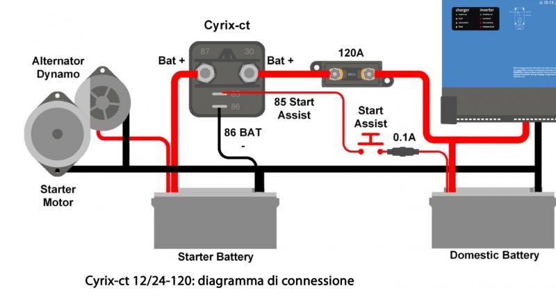

Oggi ho montato un parallelatore cyrix ct120 tra due batterie.
ho seguito lo schema che fornisce Victron ma le fa rimanere sempre in parallelo.
Pin 87: batteria motore
pin 30: batteria servizi
pin 86: negativo batteria servizi
pin 85: start assist
La cosa che mi fa strano è che staccando il pin 87 o il pin 30 (quelli diretti al + delle batterie) non da continuità e appena riappoggio il cavo torna la continuità. Senza tra l'altro fare nessuna commutazione interna, non si sente nessun "clack"

Come misuri la continuità ( quando aperto e scollegate le batterie  sicuramente con ohmmetro) ma quando (dovrebbe essere chiuso) come esegui la misurà ?
e cosa leggi ?

Il contatto 85 Start Assist va collegato ad un interruttore pulsante non devi collegarlo direttamente ad un +12V altrimenti la bobina rimane eccitata ed il relė rimane sempre chiuso.
Se non necessiti di tale funzione puoi scollegare direttamente il cavo dal PIN 85.

Si il pin 85 è come da schema, arriva prima ad un interruttore e poi al + della batteria servizi protetto da fusibile. Ma ho provato anche a staccare lo start assist completamente e fa uguale.

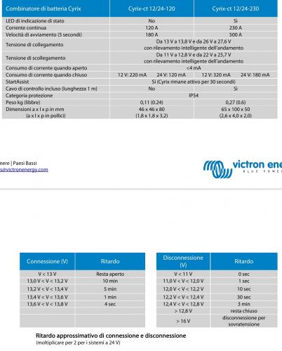

Misuro tutto con un tester in modalità suoneria (continuità)
Praticamente suona sempre non appena attacco le batterie mentre da scollegato no.
Ho contattato direttamente anche victron e mi dicono che il relè rimane chiuso (quindi parallela le batterie) anche se sente che una è a 12.8 come da tabella :Screenshot_20241112_215748_File%20Viewer.jpg
A sto punto è normale che funzioni così.
Stamattina ho fatto una prova con un carico sulla batteria servizi e effettivamente apre gia dai 12.6v
