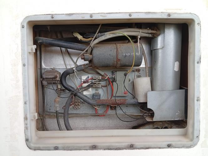

Ho un problema con il frigo del mio camper, da qualche giorno ha deciso di non funzionare più.
Praticamente, anche se il frigo viene alimentato, sia ccende la luce interna del frigo, si accendono le spie quando commuto il selettore di funzionamento a gas-12-230v-auto, ma non vuole funzionare in nessuna modalità Gas.

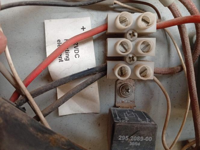

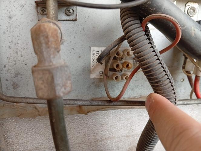

Se metto a Gas non parte neanche il ticchettio per l'accensione del gas, controllando dietro il frigo con un tester trovo sia la 220volt che la 12volt (non ho provato a motore acceso) ma niente...

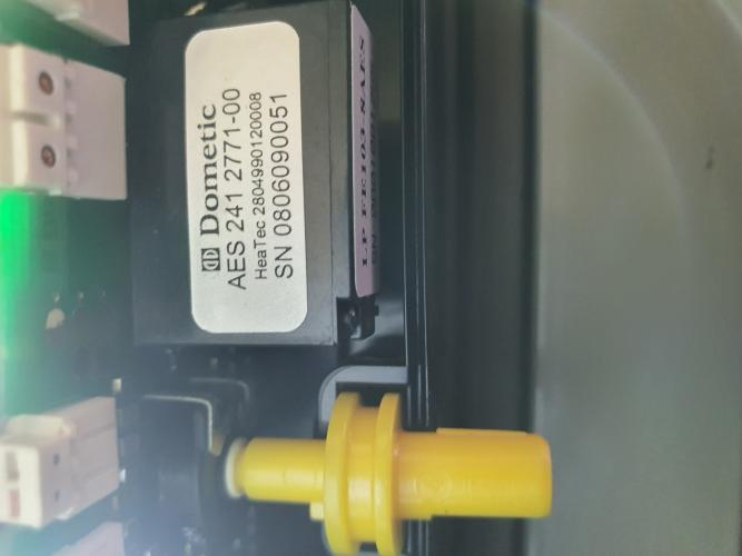

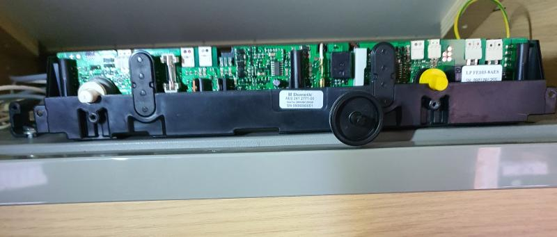

Ho anche controlalto la scheda elettronica, il fusible è ok, ma non sento il Relè che attacca quando accendo e commuto, anche se trovo i 12 volt in ingresso con il tester.
Che sia rotta? Sarei tentato di cambiarla ma prima di fare un salto nel vuoto e buttare i soldi, chiedo consiglio a tutti voi che ne sapete più di me.
