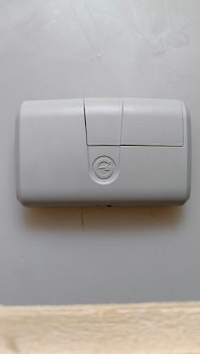

Qualcuno sà per caso che componente è questo in foto dell'allarme Gemini?
Ho comprato il camper usato, quindi era già tutto installato, i vari sensori wireless a pressione alle finestre e porta che funzionano perfettamente, ma incollato alla botte dell'acqua sotto al divanetto in dinette c'è questo componente...a cosa serve?
Ha una batteria a 9V al suo interno, due luci piccole rosso/verde e basta..
Che ci sia o meno la batteria al suo interno, l'allarme funziona lo stesso ovviamente...non funzionerà questo dispositivo, ma non sò cos'è..
Ho mandato una mail a Gemini ma non risponde nessuno..
Cristian
