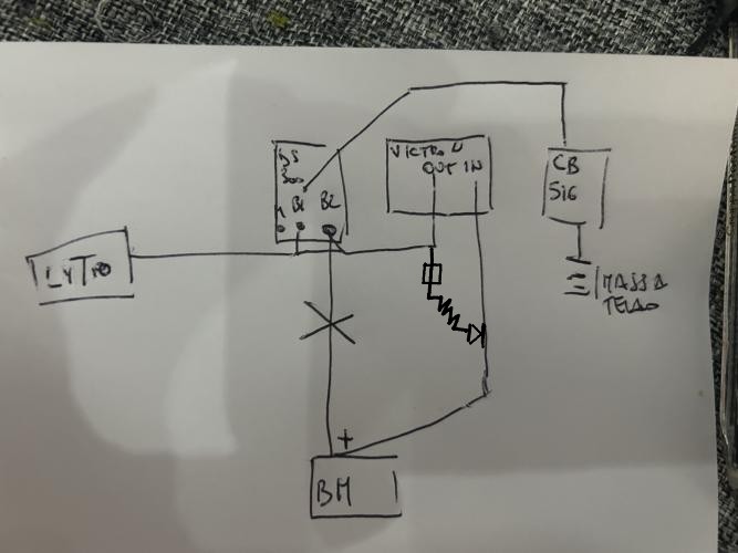

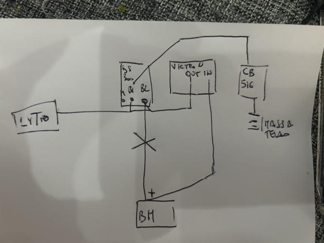

Ottimo, alla fine sembra un plu&play (che figata)
Allora sembrerebbe che non serve fare nulla, chi usa il CB piombo, chi non stacca il relè (stacca solo il cavo che viene dalla BM)
una cosa così? (Scusate lo schema bruttissimo)
Funziona con poca spesa, qualche appunto (ma posso sbagliare)
Facendo così però il CB non caricherà mai la BM, serve il CBS3-LT
Sul pannello la lettura BM e BS saranno sempre la stessa
Stai a vedere che lo schema che ho fatto non serve
Chi è così gentile da darmi una mail che gli mando o schema (se avete voglia di guardarlo)
Modificato da Grinza il 12/10/2026 alle 17:06:42
06/09/2019 6995
Inserito il 12/10/2026 alle: 17:42:54
In risposta al messaggio di Grinza del 12/10/2026 alle 16:47:10
Ottimo, alla fine sembra un plu&play (che figata) Allora sembrerebbe che non serve fare nulla, chi usa il CB piombo, chi non stacca il relè (stacca solo il cavo che viene dalla BM) una cosa così? (Scusate lo schema
bruttissimo) Funziona con poca spesa, qualche appunto (ma posso sbagliare) Facendo così però il CB non caricherà mai la BM, serve il CBS3-LT Sul pannello la lettura BM e BS saranno sempre la stessa Stai a vedere che lo schema che ho fatto non serve Chi è così gentile da darmi una mail che gli mando o schema (se avete voglia di guardarlo) grazie

Si esatto, semplice, efficace, economico.
Per il CB a 230V anche se in realtà non lo uso mai, il buon vecchio Campoli con i suoi 13,8V è perfetto, purtroppo più di 13-14A non li dà e 4-5 di questi vanno alle utenze per cui alle batterie entrano al massimo 8-9A, hai voglia a ricaricare 600Ah.
Ciro.

No, il DC-DC serve, un controllo sulla corrente è d'obbligo, non puoi lasciare al caso la corrente di carica e la tensione da alternatore....va bene semplificare, ma la sicurezza e l'affidabilità vanno mantenute.

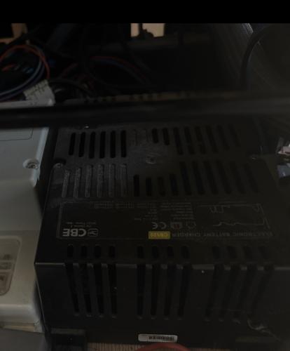

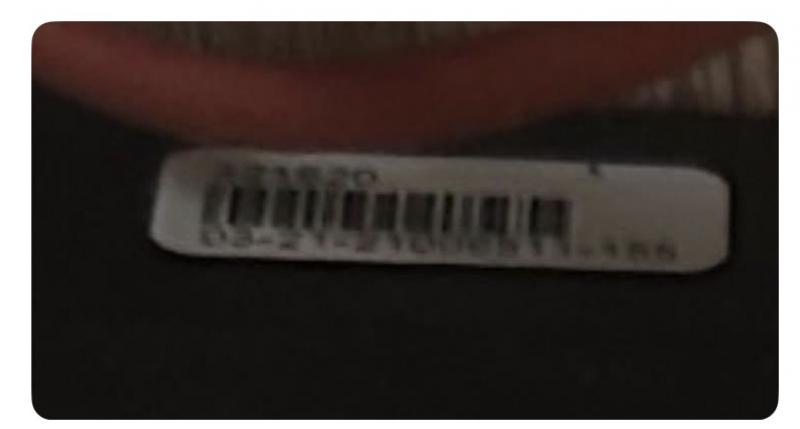

La foto non è il massimo ma come posso sapere se è il 520 o 520-3
Nei documenti della laika ci sono i manuali dei 520-3 ma non trovo riscontro
Però il codice a barre leggo 321520 e non 321521 (del 520-3)
lavorando sulla foto leggo 321520 quindi è un 520 puro vi torna?
