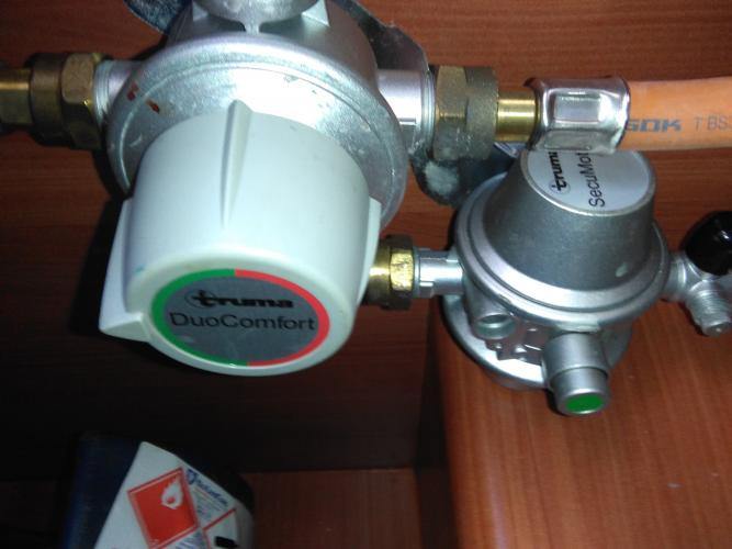

Sul mio camper usato c'era installato il duocomfort + secumotion. Camper del 2009, mai nessun problema.
Ora, a seconda delle utenze gas aperte e quindi del flusso di gas richiesto, al passaggio automatico da una bombola all'altra il sistema va in blocco e devo riarmare l'impianto con il pulsante verde del Secumotion.
Con poco flusso di gas, commuta correttamente. All'aumentare del flusso aumentano le probabilità che vada in blocco.
Sempre e solo al cambio della bombola.

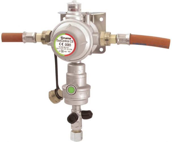

Il Duocontrol CS in produzione fino a pochi mesi fa, di colore argento, (e prodotto dalla GOK per la Truma) usa lo stesso identico attacco per il comando a distanza, e quindi puoi tranquillamente usare il tuo
Cioè quello come in foto:

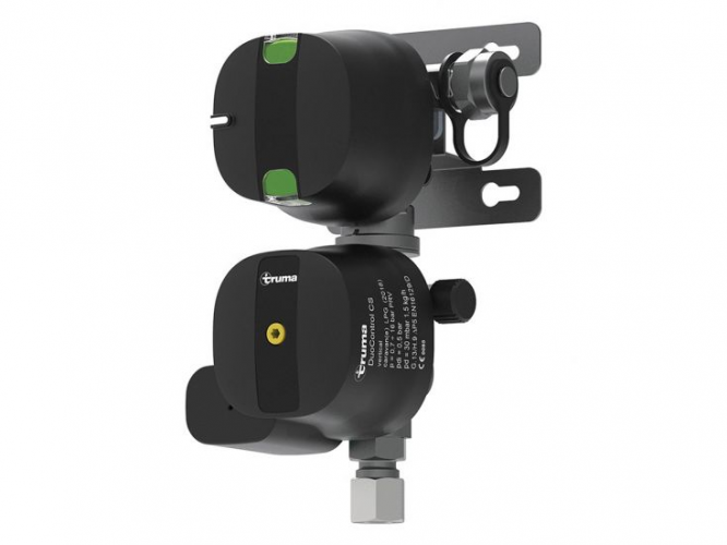

Però negli ultimi mesi è uscito un nuovo Duocontrol CS di colore nero (mi sembra prodotto da Cavagna per la Truma), è se non erro ha un attacco completamente differente e quindi non puoi usare il tuo impianto preesistente.
Intendo questo:
Quindi, secondo me ti converrebbe cercare un Duocontrol CS penultimo tipo, che sicuramente si trova ancora, oppure ci sarebbe una seconda possibilità.

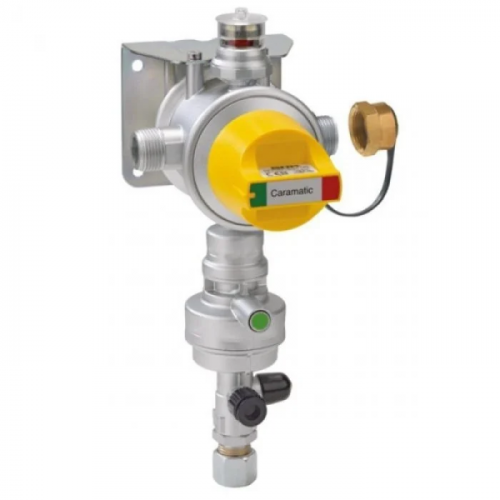

Ora che la GOK si è affrancata dalla Truma, produce per conto suo lil Duocontrol CS ma che ora si chiama Caramatic e che è perfettamente identico, cambia solo colore e forma del pomello e costa anche meno

io ho sostituito il tutto con caramatic, funziona bene e va bene anche il kit comando a distanza.
