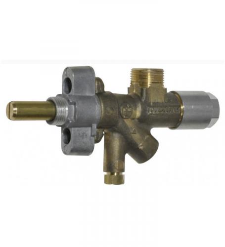

la valvola gas è simile a quella quella sotto raffigurata , non è un pezzo generico da ferramenta ma è un ricambio Electrolux/Dometic , quella sotto raffigurata non è quella per il tuo frigo ma simile
Ok grazie...yes
