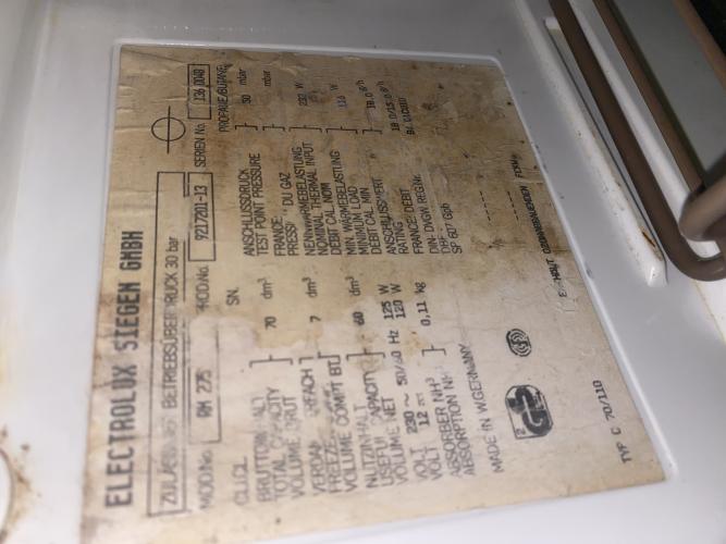

Salve a tutti, avrei un problema con il
Frigo del mio B544…. A gas va benissimo, in elettrico da pochissimi giorni, non va.
Tempo fa , con il vostro aiuto, ho scovato che la posizione della manopola di regolazione intensità(in elettrico, ovviamente), per funzionare bene, su questi modelli, deve essere tra 4 e 5 , e non e non il massimo (cioè 7)
Insomma sembrerebbe che a corrente, non vada , qualcuno ha suggerimenti, soluzioni fai da te per il problema? Grazie!IMG_7425.jpeg

Salve a tutti, avrei un problema con il Frigo del mio B544…. A gas va benissimo, in elettrico da pochissimi giorni, non va. Tempo fa , con il vostro aiuto, ho scovato che la posizione della manopola di regolazione intensità(in
elettrico, ovviamente), per funzionare bene, su questi modelli, deve essere tra 4 e 5 , e non e non il massimo (cioè 7)  Insomma sembrerebbe che a corrente, non vada , qualcuno ha suggerimenti, soluzioni fai da te per il problema? Grazie!
Lamprima.cosa da fare, è accertarsi che arrivino almeno 215v, poi che arrivi corrente alla resistenza
e per fare ciò,bisogna avere un tester ( forse l'unico accessorio veramente indispensabile su un camper)e imparare ad usarlo
senza queste due misurazioni , è impossibile aiutare con certezza, ti si farebbero solo supposizioni che ti manderebbero solo in confusione
