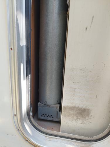

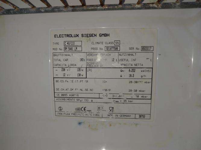

Buon pomeriggio a tutti Ho un problema con il mio frigo trivalente. Non funziona( non accende la luce del pulsante) ne quando sono a motore acceso né quando collego la 220 ( altre utenze funzionano) ... Quando lo collego a gas c'è il ticchettio del pulsante ma molti probabilmente il gas non arriva , tengo presente che ho fatto la prova sia con il piano cottura acceso che con il forno... Non ho mai fatto manutenzione perché non so da dove incominciare( se qualcuno mi aiuta spero di riuscirci).. allego foto del frigo che 17481860599063968850626557313833.jpg17481860842959177494088381820242.jpgdel bruciatore.. qualcuno mi può aiutare? Grazie

Aggiornamento a gas è partito , ma non scende di temperatura ( ho un termometro digitale dentro) tocco il bruciatore? ed è bollente ma di scendere di temperatura non se ne parla... Nel frattempo pensando che potesse essere finito il gas ho acceso i fuochi del piano cottura, ma il gas c'è .. come faccio a smontare il bruciatore? Cosa mi consigliate di fare?

Risolvere questo problema richiede personale esperto.
Se non hai mai fatto manutenzione potrebbe dipendere da quello, si devono verificare alcune cose, misurare la temperatura in punti precisi...non è facile affrontare un frigo che fa le bizze.
Se la fiamma a gas è partita e il briciatore è caldo  ma non raffredda è un brutto segno, ci vuole gente del mestiere e attrezzatura specifica, per questo non hai risposte, pensa che qui c'è gente che interviene su tutto... e ora tace.

Dal momento dell'accensione, dopo quanto hai controllato la temperatura? Il calo di temperatura non è immediato,ma richiede tempo...

Aggiornamento, ho smontato il pannello di sopra e ho visto che non funzionava perché ho avuto visita di qualche topolino che ha combinato altri danni... Controllando i colori dei fili sono riuscito a farlo funzionare... Pomeriggio saprò se raffredderà... Per quanto riguarda la manutenzione, cosa dovrei fare ?

L'ho tenuto acceso a gas un'ora più o meno... Dava l'ok dell'accensione ma non raffreddava può essere perché tanti fili erano tagliati?

In frigo trivalente, prima che si raggiunga una temperatura adeguata, se perfettamente funzionante, ci vogliono almeno sei ore, dodici ore meglio.
Se cerchi in questo forum, puoi trovare mie dettagliate istruzioni per la manutenzione lato gas del frigo trivalente.
