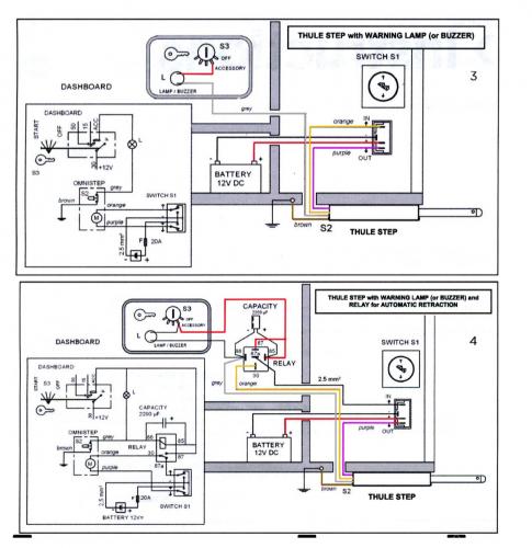

Ciao, secondo me nella foto allegata trovi le risposte, si spiega come mettere un relè di comando e si vede bene lo schema del motore e interruttore

Ciao, secondo me nella foto allegata trovi le risposte, si spiega come mettere un relè di comando e si vede bene lo schema del motore e interruttore Roberto

Non so se sia ancora in produzione. Al motore vero e proprio arrivano solo due fili, posso provare a mandare voltaggi invertiti e vedere che succede
