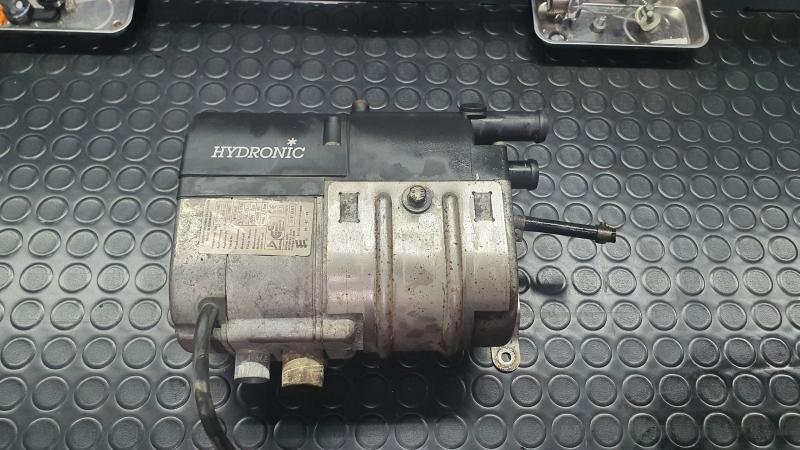

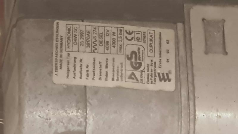

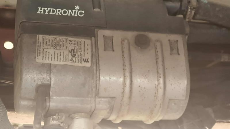

Buonasera a tutti, sono Leonardo giovane neo camperista e felice possessore di Laika Kreos 3005 da pochi mesi.
Attualmente nel camper è istallato questo riscaldatore a Gasolio Hydronic D4W SC ma non si avvia.
Inizialmente il riscaldatore partiva regolarmente ma dopo qualche minuto si spegneva.
Adesso provando l'accensione emette solo un piccolo rumore ma non si avvia.
Sembra come se sia andato in blocco.
Controllati tutti i fusibili sono ok.
Ringrazio anticipatamente chi mi puo' aiutare a risolvere il problema ! f874abf2-b343-43da-baf1-3e2a7ee6cec6%20(1).jpg777492a8-e037-4cc7-a071-3610c8775ca6%20(1).jpg

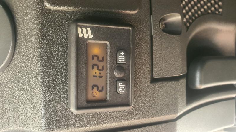

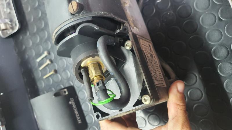

Si le batterie sono cariche.. ho fatto altre prove ma niente non parte.. appena smontato dal camper eccolo sul banco di lavoro. Cosa devo controllare esattamente ? Allego anche la foto dello strumento che lo aziona20251028_133059.jpg20251028_142112.jpg20251028_142622.jpg

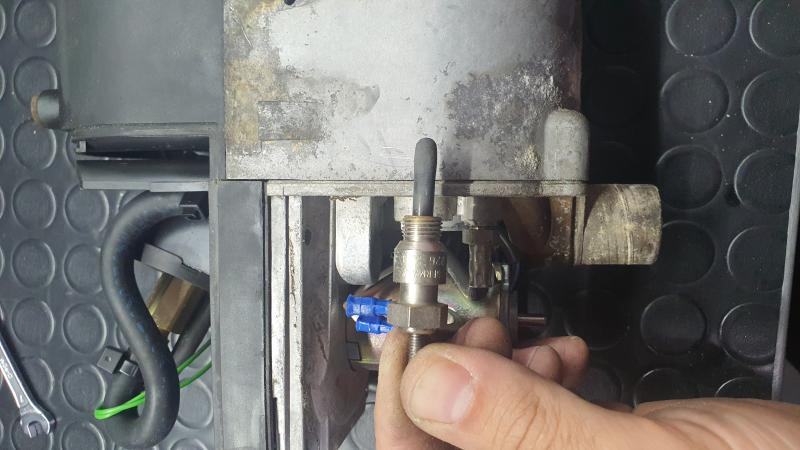

Quella che hai in mano è la candeletta prova la continuità con il tester oppure prova ad alimentarla, troverai nei "paraggi" il controllo di fiamma altro componente che può compromettere il funzionamento, provarlo non è facile ci vorrebbe la diagnosi o averne uno funzionante da sostituire, verifica anche il collegamento della pompa carburante e che il motorino della ventola dell'aria giri liberamente, se non risolvi ed abiti in zona Roma lo possiamo provare insieme. Un saluto Enzo

Non conosco quel modello ma i riscaldatori a gasolio funzionano tutti allo stesso modo.
All'accensione parte la ventola e la candeletta inizia a scaldarsi, quando diventa incandescente parte la pompa la quale fa arrivare gasolio sulla candeletta che essendo incandescente incendia il gasolio...a quel punto il continuo afflusso di gasolio e aria mantengono la combustione attiva.
Controlla che alimentando la candeletta diventi incandescente, verifica la libera rotazione della ventola, verifica che la pompa funzioni e che arrivi gasolio.
Hai smontato anche la pompa, il filtro è pulito?
Tieni presente che se va in errore devi resettare prima di poter riavviare il riscaldatore, a volte serve fare alcuni tentativi a vuoto per far arrivare il gasolio, quindi serve sapere come si resetta quel modello.
Sono oggetti semplici se non è rotta la scheda elettronica si riesce a farli funzionare anche dopo anni di inutilizzo...ho da pochi giorni fatto funzionare un webasto airtop 2000s fermo da 15 anni...aperto, pulito, presa pompa nuova da 65ml (11 euro), le guarnizioni + candeletta (6 euro) e ora funziona perfettamente.
Dalla foto si intravede un simbolo di orologio sul display, non è che hai un programma di accensione automatica con timer inserito?
