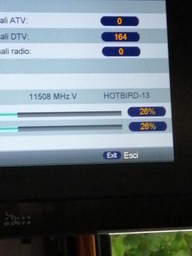

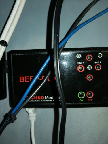

Vi allego delle foto sia dell'impianto che del tv15654570315342795747150593580271.jpg15654569817033143910172344402258.jpg

Non vedo bene la foto ma se quel 26% è l'intensità del segnale ,è troppo bassa per vedere.
 Devi posizionare meglio la parabola ed arrivare almeno al 40%.
La prima attivazione e memorizzazione dei canali con segnale scarso è piuttosto difficile.   Come ti hanno suggerito è meglio portare la tivù in un posto dove sei sicuro di un buon segnale.
