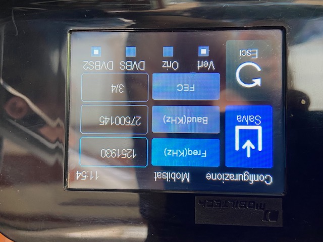

Ciao a tutti,
Sul mio MH89 ho una parabola Mobilsat che è da prima di Pasqua che ha smesso di funzionare ovvero sembra che si punti su Hotbird 13E ma sulle TV non c'è segnale.
Ho provato a sostituire la TV ma senza risultato, mi hanno detto che si dovrebbero aggiornare i dati del satellite ma sul sito Mobilsat non si trova più nulla in quanto la società è in liquidazione.
Qualcuno potrebbe darmi le corrette coordinate come da immagine che allego?
Grazie mille
Pierluca
Modificato da pluke67 il 30/04/2022 alle 14:06:53

Io allineo e ricevo perfettamente con questo transponder
Saluti Massimo
Grazie domani provo e ti faccio sapere
