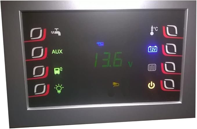

Buongiorno!
Come da titolo mi succede questo:
quando mi allaccio alla 220 sento il relè del parallelatore che si attiva, sul quadro la relativa luce si accende ma non mi carica la BM, solo la servizi; questo anche dopo diverse ore e anche se, dopo che la servizi è totalmente carica (luce verde sul caricabatterie) stacco e riattacco la linea 220.
Se però, anche appena allacciato, stacco il cavo grigio dalla scheda e lo riattacco (quello con la scritta "LINE" della foto) allora mi parte subito la carica anche della BM.
Qualcuno mi sa illuminare ?

Grazie Gduca per la disamina.
La batteria servizi è a posto (ne ho due di cui una ha 2 mesi) collegate attraverso il BDS 180 e ho provato sia a lascare in automatico che in manuale, ma non cambia nulla; inoltre la carica viene raggiunta dalla servizi (infatti, come da foto, il carica batt. passa in luce verde da quella arancione, indicando appunto il raggiungimento della carica).
Io sento due "tac" il primo all' allacciamento della rete (e si illumina sul display il simbolo del 220 e la BS va subito in carica) poi dopo circa 10/15 secondi il secondo "tac" e si illumina il simbolo del parallelatore, ma la BM non carica.
Ho provato anche direttamente dall' uscita della scheda dove, a fianco del relè, si trova il cavo che va alla BM, non esce nulla.
Ma appena stacco solo ed esclusivamente il filo grigio "line" e lo riattacco, allora risento il "tac" si riaccende il parallelatore sul display (come appena allacciata la 220) ma con la differenza che seguendo questa procedura comincia a caricare anche la BM.
Sto pensando infatti di montare un interruttore sul filo per eventualmente bypassare il problema nel caso non lo risolvessi, a meno di cambiare ovviamente la scheda (sempre che sia ciucca, ma non vedo altre cause)
Ho passato col tester anche tutti i fusibili (quelli grandi) che sono sulla piastra del positivo della motori, ma son tutti buoni e conducono.
Provo la soluzione che mi suggerisci,  di staccare tutto dagli staccabatteria e vedere se si rimette a posto.
Primo "TAC" si accende la luce della linea 220 e carica la BS
Secondo "TAC" si accende la spia del parallelatore...ma non carica la BM
