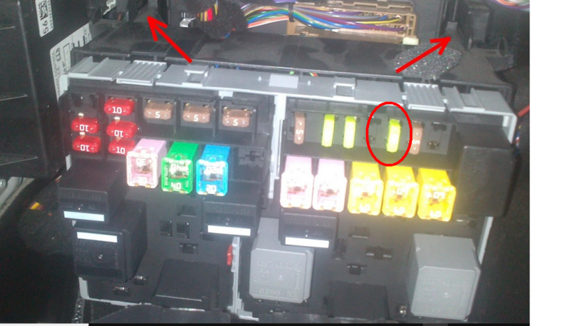

Io ho un transit del 2007, non so se è il modello uguale al tuo. Dal manuale è il fusibile 47 da 20A che si trova dentro il cassetto lato passeggero (va aperto del tutto il cassetto premendo o tirando (non ricordo) le alette laterali quando è aperto. Si apre ulteriormente verso il basso scoprendo un pannello fusibili
La foto l'ho trovata in rete per cui non so se coincide.
Ho cerchiato il fusibile mentre le frecce rosse c'erano gia
laterali quando è aperto. Si apre ulteriormente verso il basso scoprendo un pannello fusibili La foto l'ho trovata in rete per cui non so se coincide. Ho cerchiato il fusibile mentre le frecce rosse c'erano gia
Grazie mille gentilissimo è quello..

le frecce indicano i due fermi sulle alette laterali
poi sotto dovrebbe esserci un altro set di fusibili
