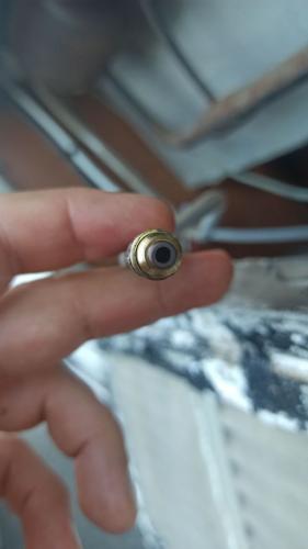

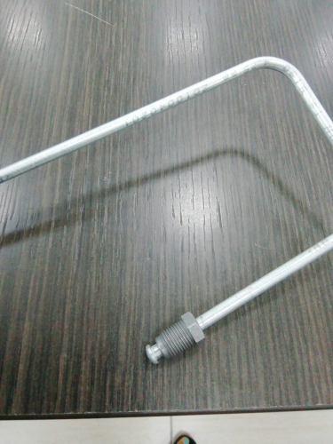

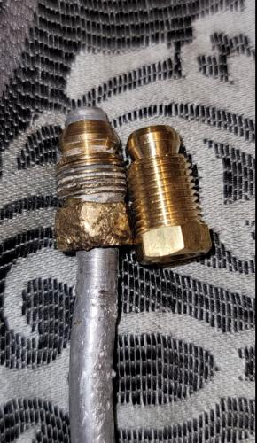

Ieri sera per scrupolo ho dato una carteggiata al tubo ed e' in alluminio (non rame come pensavo) cosi ho fatto una nuova ricerca ed ho trovato tra i ricambi scaldabagno e calderine tubi e raccordi come questo.  asc_df_B07QW815FB/?tag=googshopit-21&linkCode=df0&hvadid=560187782086&hvpos=&hvnetw=g&hvrand=8730021063746583960&hvpone=&hvptwo=&hvqmt=&hvdev=c&hvdvcmdl=&hvlocint=&hvlocphy=1008335&hvtargid=pla-819336786363&psc=1
Qui dettaglio raccordo del ricambio su amazon Diametro del tubo e' ok (6mm) ma rimane da verifcare il passo della filettatura e sopratutto ad occhio mi viene il dubbio che il raccordo originale abbia una svasatura di forma e dimensioni ben precise per andare a battuta sull'ugello.  Se cosi fosse temo sia ancora piu' difficile trovarne uno adatto tra i ricambi per impianti freni...
Si avvita sul bruciatore del frigo?Con la svasatura del tubo dovresti risolvere,almeno così sembra di capire vedendo la foto.

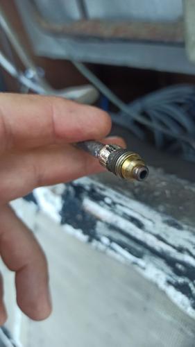

Si avvita sul bruciatore del frigo?Con la svasatura del tubo dovresti risolvere,almeno così sembra di capire vedendo la foto. Ciao Paolo.
Si avvita al bruciatore e funziona ma per svitare il raccordo ho sia rovinato il dado che piegato leggermente il tubo in prossimita' dello stesso...non ha perdite all'apparenza ma per sicurezza preferisco sostituirlo.
In questi giorni ho provato a chiedere a vari ricambisti per il solo raccordo ma senza trovare niente.
La soluzione piu' accettabile rimane quella proposta da Ecostar, ovvero procurarsi un tubo con raccordo completo, tagliarlo quanto basta e giuntarlo al mio

Ciao @ecostar quelli di italiacampersud mi hanno mandato una foto dettagliata del raccordo tubo mandata gas che mi hai suggerito, ma sembra essere diverso dal mio...per altro questo tubo e' da 5mm mentre il mio e' appunto 6mm.
Hai idea quale altro frigo possa avere un tubo/raccordo compatibile?

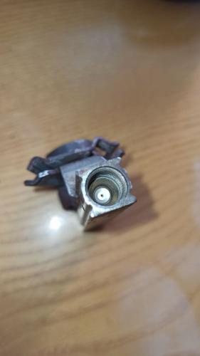

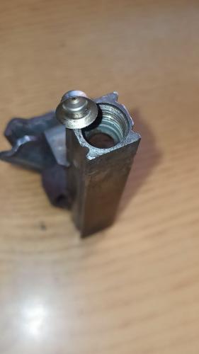

Credo che la testa del tubo di alluminio originale faccia tenuta con il getto tarato che ti dovrebbe essere rimasto all'interno del bruciatore. Ho paura che se quel raccordo non combacia alla perfezione potrebbe passare troppo gas. Credo che la strada migliore sia quella di Ecostar.
Scusa se insisto,ma sembra proprio una banale tubatura per freni.Hai provato da un ricambista auto con il bruciatore in mano?

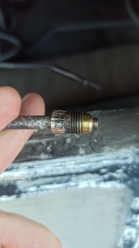

Scusa se insisto,ma sembra proprio una banale tubatura per freni.Hai provato da un ricambista auto con il bruciatore in mano? Ciao Paolo.
Quelli attuali decisamente si, il raccordo del mio e' diverso, ed e' bloccato (non so come) sull'estremita del tubo
A controllo visivo la parte  conica del raccordo ha un senso perche' va a combaciare perfettamente con il  getto e il terminale cinlindrico piu stretto gli dovrebbe entrare dentro

A questo punto,  io fare così,  taglio il tubo,  porto il pezzo da un tornitore he me lo riproduce esattamente uguale (costerà  sicuro)  poi prendo un altro pezzo di tubo e un raccordo per unirlo,  faccio la cartella e rimonti tutto
L'alternativa,  visto che non esiste il ricambio (non ci credo) è  cambiare frigo

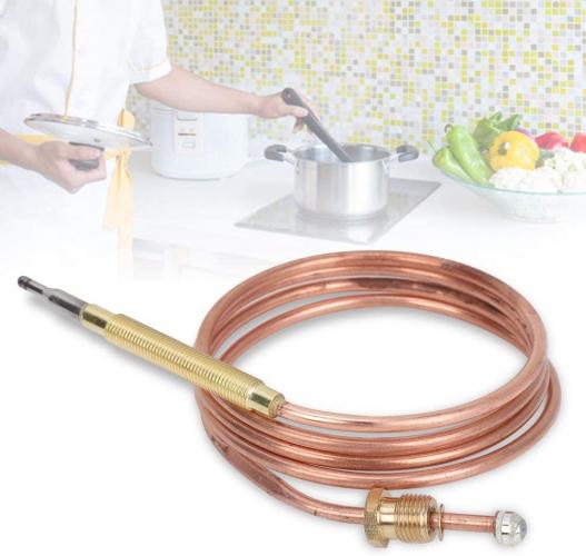

Dimenticavo, in tutti questi giorni di ricerca online ( e negozi contattati) il ricambio piu' simile che ho trovato e il tubo  delle termocoppie come questo linkato su amazon
Perlomeno il raccordo risulta simile, ovvero ha la parte conica (anche se manca del terminale) e il tubo e' 6mm

Riguardando la foto del tuo msg del 08/08/2022 alle: 11:02:53
Puoi portarlo da un tornitore e farti fare il cono uguale,  il raccordo nuovi è  più  lungo,  quindi hai margine per la lavorazione

Riguardando la foto del tuo msg del 08/08/2022 alle: 11:02:53 Puoi portarlo da un tornitore e farti fare il cono uguale,  il raccordo nuovi è  più  lungo,  quindi hai margine per la lavorazione
Supponiamo riesca a trovare in tempo un tornitore che mi rifa' il raccordo e intanto mi procuro uno spezzone di tubo da 6mm, poi come lo monto? Non e' cartellato, e come dicevo prima francamente non capisco come sia bloccato sul tubo
EDIT:  ho capito ti riferisci a quel raccordo con tubo e ogiva trovato su amazon dove il raccordo ha "materiale" per essere lavorato...in effetti potrebbe essere una via da seguire

Se il sistema di collegamento sul lato opposto del tratto più lungo del tubicino è uguale purtroppo non sono compatibili con l'attacco del tuo bruciatore , se riesci a separare il raccordo rovinato dalla ogiva di tenuta potresti utilizzare quel raccordo che hai postato precedentemente eliminando la sua ogiva utilizzando la vecchia ogiva che giocoforza rimarrà pressata sul tubo ma il filetto e sede conica interna del raccordo devono essere compatibili
ovviamente dovrai tagliare il tubo poi giuntarlo con il raccordo che ti avevo specificato precedentemente
se prima della partenza non riesci o non fai in tempo potresti azzardare nel ricollegare il tutto con il raccordo rovinato , preciso che in quella zona di collegamento la pressione è bassa inferiore dei classici 30 mbar tra l'altro quella poca pressione c'è solo quando il bruciatore è in funzione e potresti azzardare ma con la dovuta cautela e successivo controllo di tenuta
lascia perdere il raccordo delle termocoppie perchè il tubicino è di tutt'altro diametro più piccolo e non deve fare tenuta ma solo bloccare
sul tubo EDIT:  ho capito ti riferisci a quel raccordo con tubo e ogiva trovato su amazon dove il raccordo ha materiale per essere lavorato...in effetti potrebbe essere una via da seguire
Il raccordo viene tenuto dalla cartella del tubo
Puoi chiedere a chi fa impianti gas su auto (a proposito,  hai provato a chiedere a loro,  magari riescono a sistemare il tutto) a idraulici, se sei in zona Milano ti presto la mia,  ma non trovo più  l'attrezzo per tagliare i tubi
O la puoi comprare,  non costa molto

Oggi mi sono dedicato alla manutenzione del frigo pulendo bruciatore, ugello e canna fumaria. Purtroppo il dado che connette il tubo del gas al bruciatore era molto incrostanto e nonostante abbia messo parecchio wd40 al momento
di svitarlo con la sua chiave da 10 non ce stato niente da fare e si e' spanato. Alla fine ho dovuto svitarlo con una chiave a pappagallo rovinandolo completamente. (vedi foto) Qualcuno mi sa dire dove posso trovare il ricambio e come sostituirlo? Ruota libero sul tubo percui immagino sia cartellato e debba tagliarlo, mettere il  dado nuovo e fare la cartellatura...mi confermate? Grazie!

Purtroppo per svitarlo ti devi ingegnare... pazienza, wd40, e prova a stringere un po' per rompere il blocco..prima di svitare.
se il dado non risulta completamente distrutto si può rimpicciolire con un Dremel a una misura più piccola rifacendo i lati. Cosa che avrei fatto anche col caso precedente di questa discussione.. tanto non bisogna stringerlo come ossessi impazziti dopo.

Ascolta é un lavoro che faccio tutti i giorni, taglia più corto che puoi con un seghetto et soffia il tuto dall'alto! esci il dato, il tubo e da 6mm caso mai é da cambiare va bene anche quello in rame, se eri qui ti davo oliva e dado, ti do i codici da cercare raccordo sit 36Q0060 oliva sit 0957001 oppure questa sit 0957015, non riesco a capire dalle foto qual'é l'oliva.
