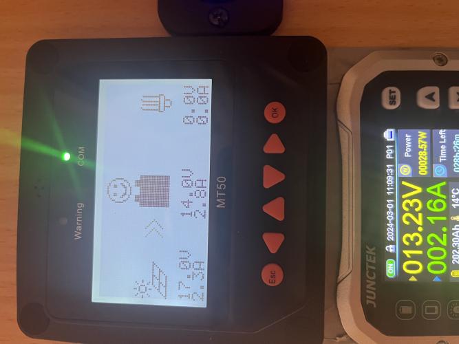

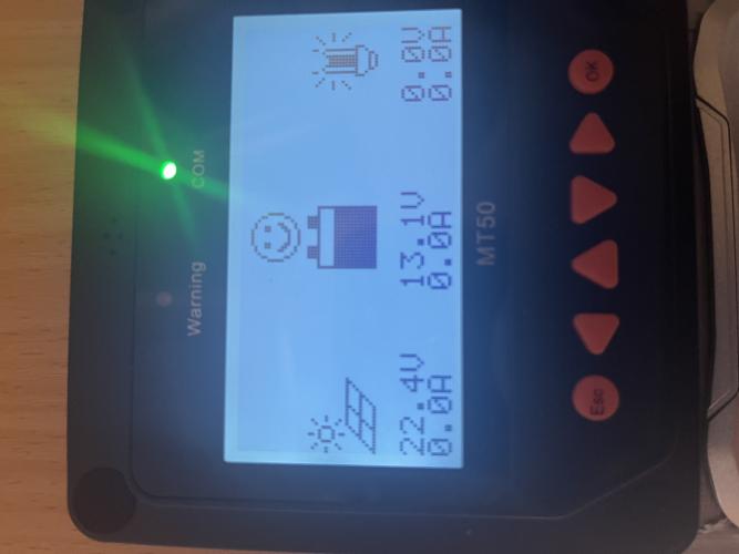

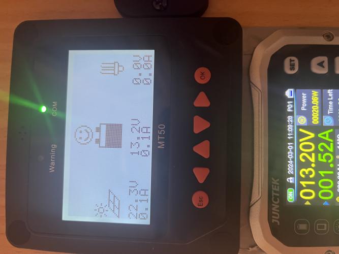

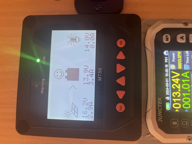

Buongiorno, ho un regolatore di carica da un paio di anni epever mppt da 30ah, oggi mi sono accorto di questo problema che si vede nelle foto allegate, praticamente la tensione dai pannelli arriva ma smette di erogare ah, attacca e stacca e non si capisce il motivo….cosa posso verificare? Il pannello è nuovo sostituito circa 2 mesi fa è un 200w.IMG_4346.jpegIMG_4345.jpegIMG_4344.jpegIMG_4343(1).jpeg

Buongiorno e grazie della risposta, oggi con un po’ di attenzione ho notato che stacca quando il pannello raggiunge i 23v, ma dal manuale dovrebbe lavorare fino ai 100v…non riesco a capire se c’è qualche impostazione sballata

La batteria non è carica al massimo, mancano una 15ah, vedo proprio che come il pannello arriva a 23v stacca completamente per poi ripartire…. Ho guardato tutto il manuale ma non trovo niente dove impostare il limite del voltaggio in ingresso

La stima che mancano circa 15ah me la da il battery monitor collegato alle batterie con schunt, i volt in ingresso al regolatore dal pannello sono quelli giusti misurati anche con il tester sui morsetti , fa questo ciclo arriva a 23v in ingresso e interrompe l’erogazione verso la batteria
