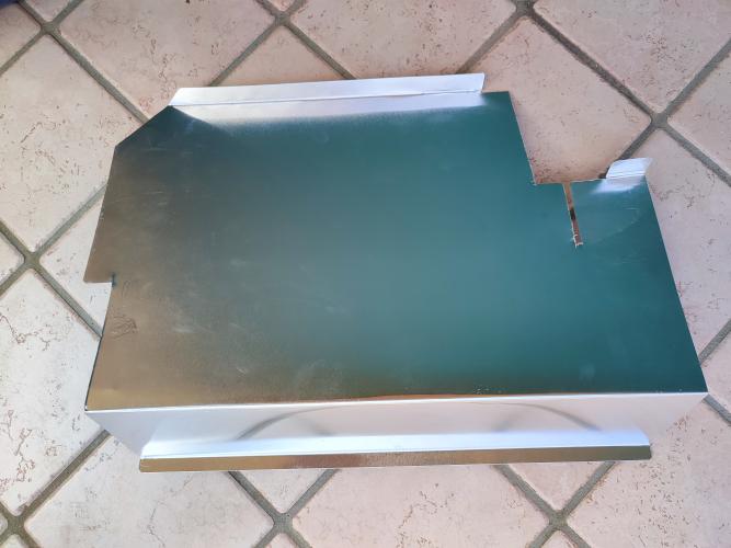

Inserito il 06/07/2024 alle: 13:13:38
Dopo aver preparato una dima di cartone ho tagliato e piegato una protezione in lamierino di alluminio per proteggere al meglio il gradino elettrico troppo esposto alle proiezioni della ruota anteriore sinistra.

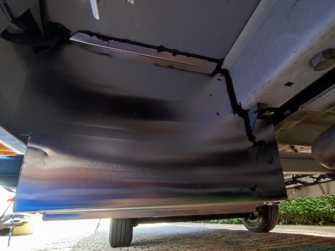

Inserito il 07/07/2024 alle: 09:35:24
Paraspruzzi montato, ora spero di aver sufficientemente protetto lo scalino elettrico dalle proiezioni di acqua e sporco della ruota.IMG_20240707_093301.jpg
