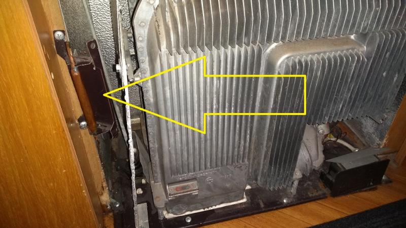

Salve, ho un problema con la stufa, truma 5002, quella vecchia doppia, montata su un Laika EV 6, allora premessa, negli ultimi 3 anni fatta pulire due volte e lo scorso anno ora di partire per la montagna ...ragnetto.
Smontati i tubi gas sempre dal conce e pulita ma le ferie se erano andate nel frattempo per cui non più provata.
Oggi temperatura 8 gradi la accendo, parte regolarmente la fiamma pilota ma la stufa non accende i bruciatori se non imposto la rotella sul 7/8 su una scala di 10.
L'ultima volta che l'avevo usata e poi riportata a pulire era perchè la mattina mi ero svegliato e avevo 9 gradi  nel camper...rimaneva accesa solo la fiamma pilota.
Tornato a casa ho provato a spostare il sensore lontano da dove è messo di solito, nella foto lo si vede a sinistra e tra lui e la stufa ho interposto una lastra di alluminio, dalla foto la si vede
per prova poi ho spostata la rotella sul 5 e messo intorno al tubo del sensore una spugna bagnata con acqua fredda e ha funzionato, però meno di 5 in quelle condizioni niente, il bruciatore si spegne.
Domanda...cambio tutto il coso del sensore? o tenendola accesa 8/9 con ovvio ventilazione succede qualcosa?
Grazie, Tiziano.

la 5002 è con due bruciatori e temo che quella valvola gas non vada bene anche se pare identica a quella del link seguente
https://www.accessoricaravan.it...
 dello stesso rivenditore che hai linkato tu ma le due valvole hanno un codice diverso  , comunque prima chiedi conferma anche se 260 euro + spedizione mi sembrano una mezza ladrata
anche se la prova bulbo l'hai fatta ti consiglio di rifarla immergendo lo stesso bulbo in una caraffa di acqua fredda poi dopo qualche minuto sempre con il bulbo immerso in acqua vedi su quale numero reagisce la manopola di regolazione  , quando sfili il bulbo dai suoi incastri fai molta attenzione al tubicino capillare e se sbatatamente lo rompi sarai costretto a sostituire tutta la valvola perchè la stufa funzionerà solo sulla sua max potenza senza alcuna possibilità di regolazione

Buongiorno, premetto che non ho esperienza della stufa 5002 , ma nel modello a un bruciatore solo la sonda è in basso ( sulla base della stufa ) . Di solito partiva sul 3/4
