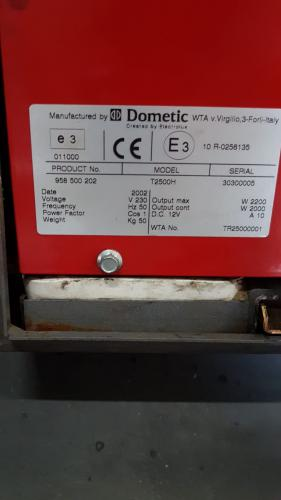

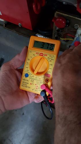

IMG-20200606-WA0002.jpgCiao, ho misurato  all'uscita del generatore dometic 2500 una tensione ( senza carico) di oltre 350v ! Non mi sembra normale! Problema all'inverter del generatore? Qualcuno può aiutarmi?

Ciao, ho misurato  all'uscita del generatore dometic 2500 una tensione ( senza carico) di oltre 350v ! Non mi sembra normale! Problema all'inverter del generatore? Qualcuno può aiutarmi? grazie Robby
Misura la tensione che hai alle prese interne.

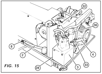

hai "per caso" toccato la vite che c'è dietro al carburatore?

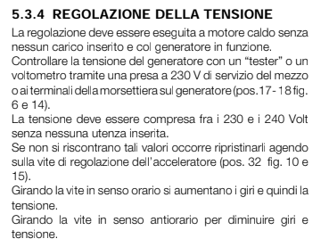

Allora non hai l'inverter, quello è un generatore elettromeccanico.
probabilmente hai il numero di giri del motore da regolare.
Che tensione ha la 12Vcc?

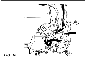

Non applicare  un carico e regola i giri del motore con una vite posta sopra al filtro.
Segui le istruzioni del manuale

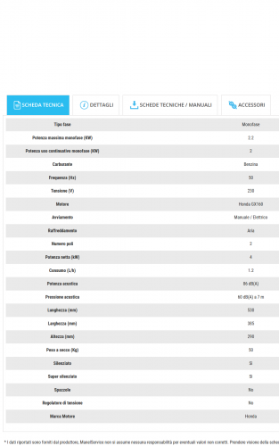

In effetti sulle specifiche del 2500H non parlano di inverter
https://www.dometic.com/it-it/i...
E anche il nuovo Telair 2510B
parla di generatore "sincrono" (sono indietro di anni) nemmeno AVR montano e ben lontani da "inverter"
https://www.ebay.it/itm/Gruppo-...
Qui adirittura scrivono "senza regolatore di corrente" sulla penultima riga  !
https://www.manelservice.com/sh...

Il generatore è studiato per adeguare i giri del motore in base al settaggio primario senza carico.

Un alternatore appena serio da una tensione fissa indipendentemente dal numero di giri (entro certi limiti) i quali influenzano esclusivamente la frequenza.
Prova ad applicarci un piccolo carico, giusto una vecchia lampadina a filamento, che puoi anche considerare... sacrificabile.
(prima che me lo chiedi, NO, niente suocera nella presa di corrente)
Niente inverter; li dentro c'è un semplice alternatore che produce 230 volt e anche 12 volt alla frequenza regolata a 50 Hz grazie al gas automatico sul carburatore che tiene inchiodati i giri ad un sottomultiplo di 3000 giri (3000 o 1500 o 750)

Oggi ho fatto alcune prove senza il carico. ho postato due video. in uno si nota un numero elevato di giri con un'uscita di 350V e a volte anche di più.
Ho ho effettuato alcune tarature lubrificazione e settaggio molle di ritenuta nel gruppo di accelerazione e il motore ha iniziato a girare con un numero di giri inferiore dando una tensione in uscita di 220 volte circa. ( Vedi video 2).
la tensione in uscita però è comunque molto ballerina anche se non mi sembra che ci siano delle grosse  variazioni di  giri.

di ritenuta nel gruppo di accelerazione e il motore ha iniziato a girare con un numero di giri inferiore dando una tensione in uscita di 220 volte circa. ( Vedi video 2). la tensione in uscita però è comunque molto ballerina anche se non mi sembra che ci siano delle grosse  variazioni di  giri. sicuramente penso di controllare la tensione tramite un voltmetro fisso in cellula e ed eventualmente un interruttore bipolare che mi tenga scollegato il gruppo dalle utenze almeno fino quando la tensione non si stabilizza! appena il lavoro me lo consente e avrò un po' di tempo libero proverò a fare delle prove con dei carichi diversi. grazie a tutti
io bene o male la revisione la eseguo tutti gli anni,  Effettivamente il numero di giri del motore era molto alto.
Detto questo hai provato sotto un carico se la tensione è ancora ballerina? Dovrebbe bastare una lampadina.

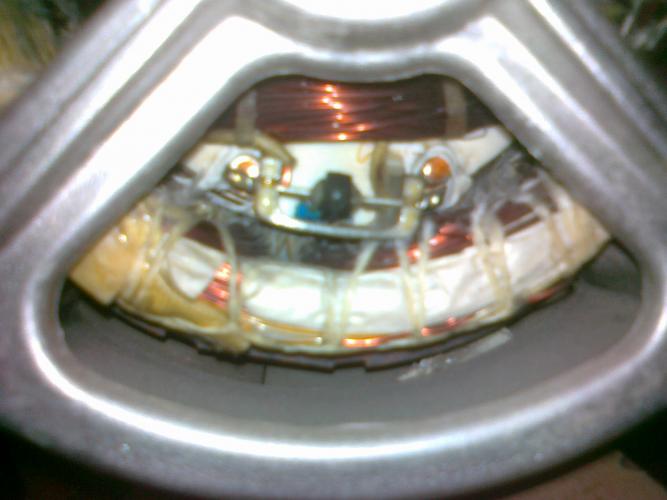

In caso contrario comunque controlla i due diodi contrapposti sul rotore, se ne manca uno dei due la tensione diventa più instabile.
