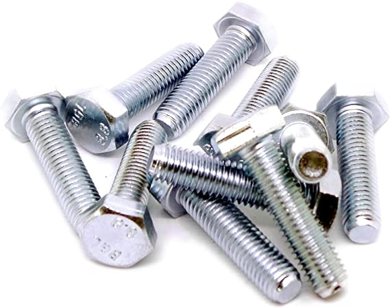

È un classico tubo in gomma trasparente, che così a memoria penso appena un po' più grande di 12mm. Comunque vedrò di reperire qualcosa per chiudere

ok se è un tubo retinato semitrasparente allora ci sono svariati semplici modi per tapparlo , uno dei tanti è usare un bullone
