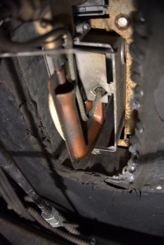

E niente, resuscito il mio stesso thread. La stufa, provata ieri, non si accende. Apro il gas, schiaccio per farlo uscire e intanto do di piezo. Vedo la scintilla, ma niente fiamma. Solo ogni 5-6 tentativi fa come una maxi fiamma che dura un secondo, ma non resta accesa. Provato a smontare e soffiare tutto, fuori e dentro. Al 90% per non correre rischi la porterò da qualcuno a vedere. Ma vorrei capire... Potrebbe essere il meccanismo che apre il gas vicino al piezo che si guasta? O altre cose simili?
Ieri non c'era assolutamente vento qui, quindi non è per dell'aria nel camino. Allego foto presa dal web della parte sotto della stufa. Pulizia-e-manutenzione-base-per-la-stufa-Truma-Bruciatore3.jpg

nulla di preoccupante ma solo normale manutenzione ordinaria , richiede solo la pulizia del piccolo bruciatore della fiammella pilota

Domanda stupida, ma dopo l'accensione della fiammella mantieni schiacciato il pulsante del gas in modo che la termocoppia si scaldi e permetta alla fiamma di stare accesa?
Confermo stufa indistruttibile, l'ho avuta per 20 anni, hai controllato se la griglia inferiore che di solito è protetta da rete metallica è pulita per il passaggio dell' aria?

Non si accende proprio. Ogni 3 o 4 tentativi fa una fiammata, ma si spegne subito. La presa d'aria è pulita, così come il camino, e tengo schiacciato il pulsante per far uscire il gas.

con cautela, se siete in due, potresti provare a farla partire con un accendigas piezo dal di sotto, mentre tu da sopra tieni premuta la manopola, senza scintillio.
Giusto per capire se è il piezo o la valvola collegata alla termocoppia

Il piezo va. Vedo le scintille. Al 90% è la valvola che fa uscire il gas bloccata.

perdonami ma temo che di bloccato è chi vorrebbe accendere e utilizzare la stufa , quel semplice intervento che andrebbe fatto l'ho spiegato precedentemente , aggiungo che quella stufa avrebbe anche bisogno di un controllo generale da mani competenti
