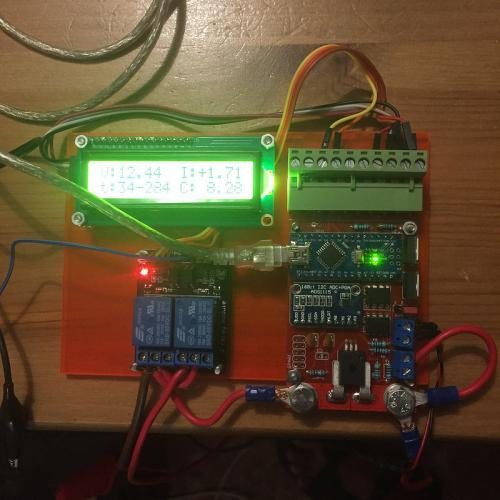

La sintesi è che "procedo modificando un mio strumento autocostruito, che anziché limitarsi a misurare tensione e corrente (storicizzandole per il consumo) adesso aziona anche due relè che attivano un carico sulla batteria in prova. I carichi sono (per adesso) due lampadine da 21W e l'apparato effettua un ciclo di questo tipo:
  • se la tensione a vuoto è superiore a 12V, accende la prima lampada (1,85A di carico) da 0:00 a 0:59
  • al 1:00 minuto viene accesa anche la seconda lampadina (3,7A circa di carico) fino a 3:59
  • a 4:00 viene spenta la prima lampadina (1,8A di carico residuo) fino a 4:59
  • da 5:00 a 5:59 viene lasciata riposare la batteria per un minuto
Con due rapidi conti, un ciclo di 6 minuti assorbe circa 0,25Ah, quindi in un'ora sono circa 2,5Ah di scarica con correnti variabili perché voglio simulare un uso più vicino a quello reale. "
Aggiungo copia della foto

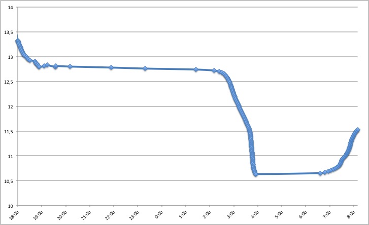

Veniamo alle invitate d'onore: le due Fiamm. Ho innanzitutto isolato da tempo le due batterie tramite deviatore nautico e - lasciandole montate e dopo opportuna carica da rete - ho provato la prima con una corrente di scarico ridicola: lo strumento leggeva 0,5A di assorbimento, rimasti piuttosto costanti a meno di interventi del pannello solare. Non vi parlo di rumore nelle misure, ma con questi valori eravamo attorno al limite di sensibilità e direi che quindi la corrente assorbita reale era da qualche parte fra 0,25 e 0,75A. Ho usato l'amperometro titolare, quello che registra le letture su scheda SD ed ecco il risultato della notte:
 In blu, ovviamente la tensione batteria... aiutata fin verso le 19 e poi dalle 7 dal pannello solare. Ricordo che la corrente era di 0,5A e guardate cosa succede verso le 2.30: la batteria COLLASSA letteralmente e in pochissimo tempo passa da 12,75 a 12 e crolla a 10,5 (esattamente: alle 2.30 12,68V, alle 2:49 12.50V, alle 3:12 12.0V, alle 3:40 11,5V e dalle 3:46 11,0V scesi fino a 10,65V molto stabili fino ai primi raggi di sole alle 6.40 del mattino)
Autonomia misurata: circa SEI Ah da una batteria da 100Ah... 32kg di piombo che andranno presto al riciclo.
Seconda batteria: ha superato ridendo la prova della prima notte, anche con centralina accesa (ca 1,5A di assorbimento, quindi molto oltre 12Ah di autonomia). Con un accrocco fenomenale di cui non parlo per vergogna, senza smontare le batterie dal camper, ho coperto il pannello e ho usato il secondo misuratore (quello della foto sopra), ottenendo un confortante 30 Ah circa in 12 ore - poi a 12,3V ho comunque spento tutto perché lasciare per tutta notte due luci intermittenti da 21W vicino al camper era un tantino inquietante - direi quasi spettrale :-).
Quindi ho potuto dedurre che era morta la prima batteria, ma la seconda aveva retto in modo accettabile. Soddisfatto?
