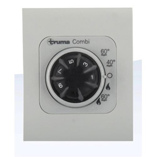

prova a selezionare la funzione estiva solo acqua calda 60 gradi e aspetta circa 20-30 minuti poi controlla se il boiler è in temperatura con led giallo sul comando spento , la combi è quella con comando numerato oppure graduato ?

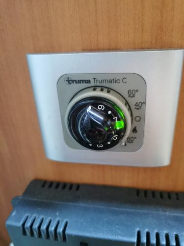

Ora.. Dopo circa 4 ore si è spenta.e l'acqua è a 60.. È normale ?16073504021535387077161430034298.jpg

con la funzione riscaldamento la temperatura del boiler è fissa su 60 gradi , tuttavia 4 ore per andare in temperatura non è normale , considera che con il riscaldamento attivo giocoforza si scalda anche l'acqua nel boiler e probabilmente la fase riscaldamento cellula non si è fermata per dare priorità al boiler , quello penso sia il motivo di quelle 4 ore di attesa , potrebbe essere una anomalia sul selettore oppure una anomalia casuale , prova a usare l'acqua calda con riscaldamento cellula attivo poi controlla se a un certo punto il riscaldamento si ferma per dare priorità sul riscaldamento acqua nel boiler , lo noterai dall'accensione del led giallo e dovrebbe spegnersi dopo circa 20 minuti riattivandosi il riscaldamento cellula
se non sei allacciato alla 220 V ti chiedo come sei messo con la batteria servizi
