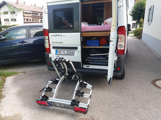

Nei tuoi panni io cercherei di rendere il porta-bici magari in cambio di uno "serio" da gancio traino. Ne esistono che permettono l'apertura dei portelloni con le biciclette montate, e monterei il gancio traino. Costa sicuramente di più, ma un gancio può sempre far comodo sul camper e gli appoggi sono sicuramente migliori. Se invece hai in testa il possibile utilizzo, anche in futuro, di un porta-moto, allora monterei uno di quelli. Certo il toglierlo è decisamente più faticoso da togliere rispetto ad un porta-bici da gancio traino.

ci sono anche porta moto per furgonati, molto meglio dei porta bici da gancio traino
