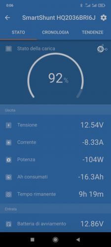

Per valutare lo stato di carica della batteria veramente, dovresti dotrarti di un monitor batteria con schunt.
Io da quando c'è l ho (smartshunt victron) devo faticare molto meno a interpretare tensione e corrente per dedurre lo stato di carica..poiché lo fa lo schunt . LO stato di carica infatti con un battery monitor è indipendente dalla tensione poiché è calcolato secondo gli amperora estratti e caricati e compensati per vari coefficienti.Screenshot_2022-10-31-00-06-54-105_com_victronenergy_victronconnect.jpgScreenshot_2022-10-30-17-22-08-574_com_victronenergy_victronconnect(1).jpg

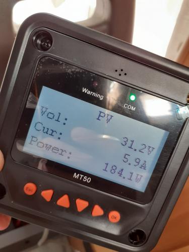

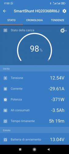

Oggi 2 novembre in centro Italia con questo cielo velato un mio amico produceva 184 watt alle 10 di mattina esatte con un pannello da 420 wattIMG-20221102-WA0020.jpgIMG-20221102-WA0018.jpg
È tutto molto relativo però verificherei la funzionalità del pannello.

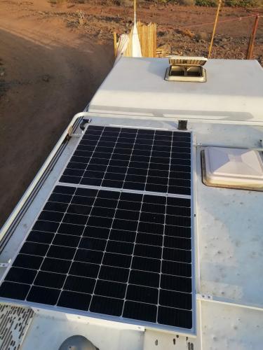

Questo è un 370 watt da 179neuro
Questo è mio da 450w da 169 euro da Leroy Merlin

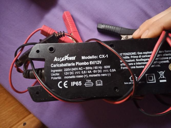

Ciao e grazie di nuovo. Ho ricaricato la batteria con il  caricabatterie della foto sotto
e da allora la batteria mi sembra tornata normale.. voglio dire che quando accedi carichi lei naturalmente scende ma poi ritorna subito a voltaggi vicini a 12.8.. per ora non ho possibilità di ricaricarla in altri modi.. il mio regolatore di carica non ha programmi di ricarica.. l'unica cosa che ho fatto è stato impostare dal regolatore mppt la tensione di ricarica al massimo, che è 14.4v.. ho fatto bene?

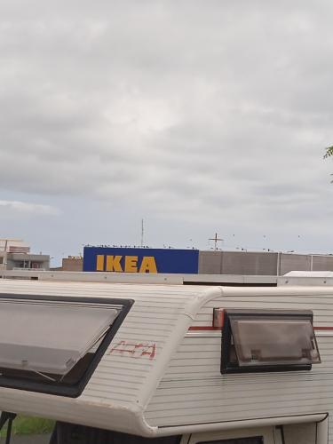

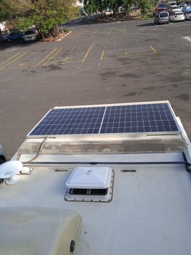

​​​PEr quanto riguarda il pannello.. ha ​​​​​​tre anni.. comunque l'ho comprato nel 2019.. abbastanza nuovo no? In questi giorni ci sono parecchie nuvole vedrò di fare le rilevazioni che dici se esce il sole.. comunque ora alle 10.00 con cielo coperto la batteria segna 14.1v e il pannello sta dando 1.7A, 20.6v quindi 34w. L'mppt sta erogando 2.5A alla batteria.

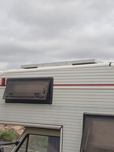

per quanto riguarda il pannello nuovo avrei trovato questo
https://www.vncasainteligente.p...
Sul tetto tra oblò e camini ci sta per 1.5cm.. pensavo che il mio regolatore lo potesse supportare visto che è un 15A il nella scheda tecnica del pannello riporta una tensione massima di 13.08A.. non è quello il dato che devo controllare?
