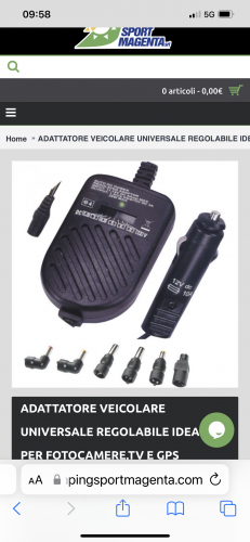

49153CE3-814D-473F-8BCF-62A98C93AE85.pngParlato appena adesso con Camper Magenta
ci vuole uno stabilizzatore
e’ un problema comune ai tv Telesystem che comunque si vede e si sente meglio di altri smart tv
