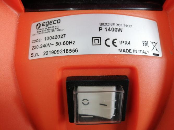

Buonasera ragazziiii eccomi, fatto prove da voi consigliate aspiratutto 1400wattIMG_20200429_160115.jpg

Seghetto alternativo 600watt inverte non li ha manco sentiti non ha dato alcun cenno, con aspiratore le batterie sono scese sotto i 12 volt ed è regolare, poi tornano a 13,2.Allora è il condizionatore?

Se fa andare un aspirapolvere da 1400 watt comincio a credere qualcosa non vada nel clima .
Vedi se riesci a trovare il condensatore del clima e misuralo .
