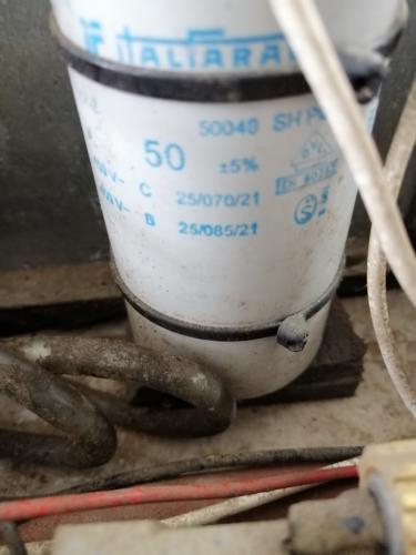

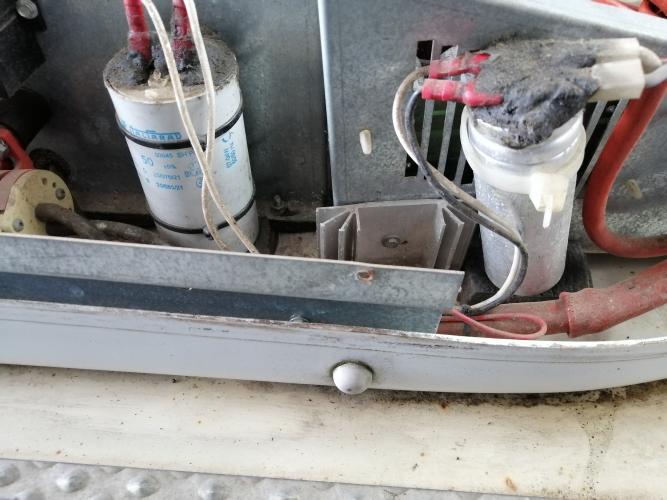

Apparte il pulire da che parte mi rifaccio? Butto via tutto?
Hai il tester che misura i condensatori ?
Scollega e controlla quello bianco e quello grigio vicino

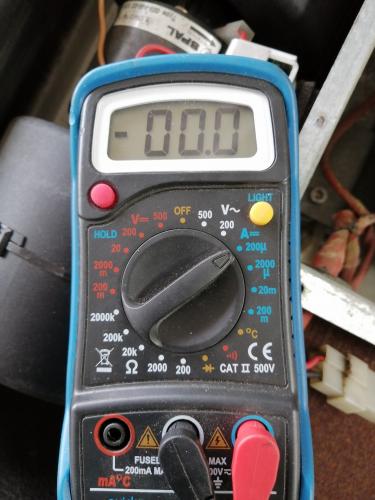

IMG_20200430_165602.jpgBella domanda il test da poveracci e ce l ho però mi devi illuminarefrown
In blu sulla destra hai uF . Metti il tester a 200uF tanto il condensatore a quel che ho intuito sala foto è un 50 uF. I puntali dovrebbero andare bene dove li hai collegati . Scollega entrambi i connettori e prova a vedere la capacità misurata dal tester .
sul fianco del condensatore c'è scritta anche la tolleranza ( mi sembrava +-5% )

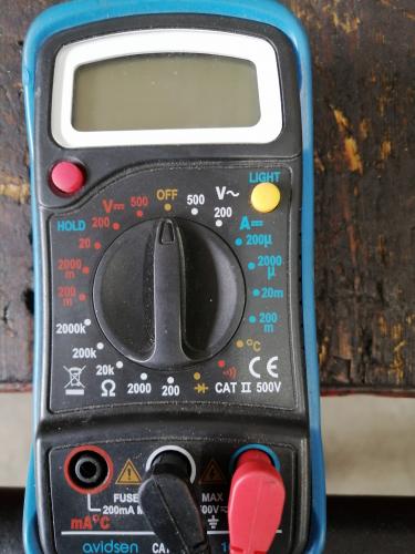

In blu sulla destra hai uF . Metti il tester a 200uF tanto il condensatore a quel che ho intuito sala foto è un 50 uF. I puntali dovrebbero andare bene dove li hai collegati . Scollega entrambi i connettori e prova a vedere la capacità misurata dal tester . sul fianco del condensatore c'è scritta anche la tolleranza ( mi sembrava +-5% )

Inserito il 30/04/2020 alle: 17:14:34
Metti in Ohm il tester e unisci i puntali per verificare il funzionamento dei puntali e del tester . Se misura infinito i puntali sono guasti , se misura in valore prossimo a 0 ohm allora il condensatore potrebbe essere guasto .
nel secondo caso misura anche il condensatore grigio a fianco se anche quello è guasto il tuo tester ha un problema altrimenti abbiamo trovato il perché non parte il clima

Allora in om il valore è 0 e ho misurato anche l altro ma non mi da niente come quello altro, cambio i 2 condenzatori? Tanto per quello che costano.. E a vederli erano già stati cambiati
Difficile che siano guasti entrambi i condensatori ma non impossibile . Prova a vedere se trovi un condensatore da controllare , non vorrei tu avessi qualche problema con il tester .

Ragazziiii cambiato i condenzatori e va alla grandelaugh devo dire la verità quando ho avuto qualche problema mi avete sempre aiutato e risolto i Un GRAZIE ENORME per la pazienza avuta... E vaiiiiiicheeky

La prova dell'aspirapolvere è stata quella vincente , dopo quella infatti mi ero quasi del tutto convinto che il problema fosse nel clima . In questo caso come avevo descritto il cosphi del clima con condensatore a 0 uF è un carico induttivo puro con cosphi tra 0,4 e 0,2 .  Enel è un generatore infinito ( permettimi il termine ) mentre l'inverter non riusciva a rifasare la sinusoide con un cophi così basso .
L'altra prova possibile poteva essere collegare 600watt di lampadine e poi accendere il clima . In questo modo qualcosina si bilanciava e forse partiva .
Cmq ben fatto , con poco hai risolto un bel guaio .. Sono sicuro che ti avrebbero proposto un bel clima nuovo !
