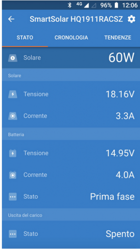

Ciao a tutti,
Ho due pannelli da 130W in parallelo ed un regolatore MPPT da 20 A e sto notando una scarsa produzione di corrente verso le batterie,in condizioni di sole buone ,cioè 3A mentre di solito in queste condizioni ne avevo 7-8 .
La cosa stranissima è che la Vp del pannello è da specifica 19V in caso di max potenza ,ma sia il regolatore che il mio multimetro mi misurano 30V in uscita dai pannelli.
Pensando ad un malfunzionamento del regolatore ho sconnesso i pannelli dal regolatore e con il multimetro ho misurato una tensione a vuoto di 34V.
A qualcuno è capitata una anomalia del genere?
Ringrazio in anticipo,
Pegaso Torino

Scusate sono un bischero ,non ricordavo più che quando sono passato da PWM a MPPT ho anche fatto la serie dei due pannelli...miiii...sto invecchiando...
Però rimane il fatto che avendo 260 A di potenza totale ,3-4 Ampere mi sembrano pochi o no?
Praticamente mi sta fornendo circa 50W cioè un quinto del max è possibile?

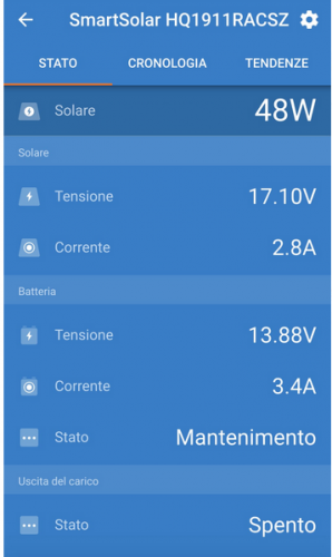

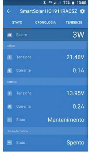

salomogi
salomogi
20/06/2005 1428
Inserito il 08/01/2020 alle: 19:29:44
In risposta al messaggio di pegaso_torino del 08/01/2020 alle 18:04:52
Si certo la serie ha le sue contro indicazione ,ma avevo letto che con MPPT era piu conveniente fornire una tensione maggiore. Comunque mi resta da capire se è normale che in situazione di pieno sole alle 13 con batteria parzialmente scarica la potenza fornita è 50 W a fronte di una potenza di targa di 260 W. A gennaio è normale un quinto del max del teorico?
Anche a me succede una cosa simile pur avendo 2 pannelli da 100w in parallelo...e un MPPT100/20
Batterie da 95ah appena staccate dalla 220v, con Truma diesel accesa e frigo compressore per indurre un carico significativo alle batterie e far si che il regolatore "senta" la necessità di iniziare a "pompare"
Alle 12.00 pieno sole di dicembre, cioè abbastanza basso rispetto l'orrizonte
Dopo un ora verso ore 13.00 il regolatore va in mantenimento riducendo potenza
fino a "spegnere" il sistema di ricarica...
stranissimo comportamento ma plausibile con le fasi di ricarica e mantenimento..
Cordialmente Gigi
Modificato da salomogi il 08/01/2020 alle 19:30:25
