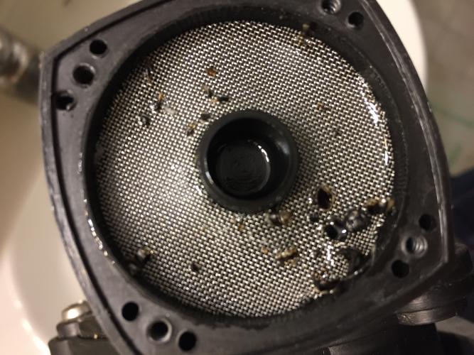

Per curiosita' ho smontato il filtro di quella vecchia scoprendo questo:IMG_1947.JPG
Domani quasi quasi provo a rimontarla secondo voi funzionera?

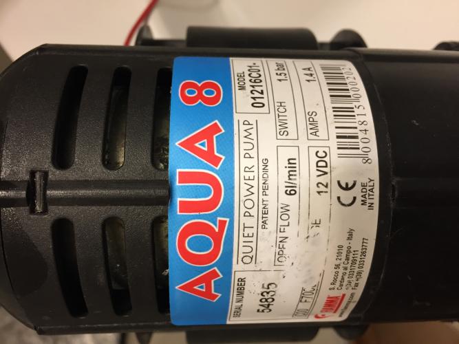

P.S. Dimenticavo la pompa e' questa:IMG_1949(2).JPG

Alghe!!frown..nel serbatoio si sono formate delle alghe.
prova a mettere (nel serbatoio) un po di Amuchina che oltre a disinfettare, ha la proprietà di sciogliere anche le alghe e vedi cosa succede, altrimenti ti armi di buona volontà e dopo averlo svuotato, lo pulisci internamente a fondo.

Non credo che quel poco di sporcizia possa aver causato il problema.
Dopo 13 anni che cominci ad avere dei problemi mi sembra anche accettabile. La gomma tende a indurire dunque dimimuisce l'efficenza e cominciano i problemi a partire dal serbatoio più lontano.
Non conosco la aqua8, ma se è simile alla shurflo dovresti provare a smontare il pressostato e lubrificarlo, se non ottieni risultati e le due parti sono uguali monta il pressostato della vecchia pompa.
