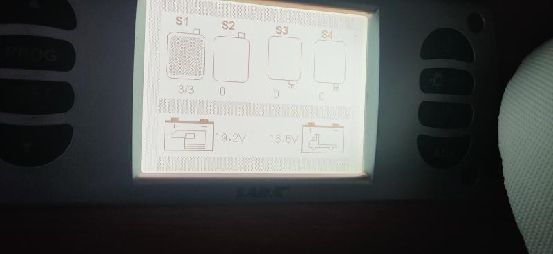

Buona sera,
ho sostituito le mie batterie servizi con 2 da 100 ah batterie da fotovoltaico.
Ho attaccato la corrente 220 v e vedo sul pannello che la ricarica alle batterie si aggira alla BS a 19v e BM  a 16 v ,
A me sembra troppo ed ho staccato immediatamente la 220v.
A ritroso vedo che il sistema è gestito da regolatore NDS elettronica Power service da 40ah .
Premetto che non ho mai avuto problemi nella ricarica ...
Ho letto che questo regolatore ha la caratteristica di alzare i v ma addirittura a 19 ho paura di bruciarle le batterie.
Consigli ?

Buona sera, ho sostituito le mie batterie servizi con 2 da 100 ah batterie da fotovoltaico. Ho attaccato la corrente 220 v e vedo sul pannello che la ricarica alle batterie si aggira alla BS a 19v e BM  a 16 v , A
me sembra troppo ed ho staccato immediatamente la 220v. A ritroso vedo che il sistema è gestito da regolatore NDS elettronica Power service da 40ah . Premetto che non ho mai avuto problemi nella ricarica ... Ho letto che questo regolatore ha la caratteristica di alzare i v ma addirittura a 19 ho paura di bruciarle le batterie. Consigli ?  Grazie  Allego foto
ma il power service non è un DC-DC che serve per regolare la corrente dell'alternatore ?
mi sa che è settato per le litio.
attaccando la 220 dovrebbe esserci la centralina elettronica del camper a gestire le ricariche in ogni caso hai fatto bene in attesa di verifiche a spegnere tutto

A 19,2 Volt la BS dovrebbe essere in fiamme...
Io misurerei la tensione con un tester.

Il Power service in oggetto è un 25A, non un 40, quel modello prevede la ricarica della BS esclusivamente attraverso l'alternatore, quindi NE 220V, NE fotovoltaico. Era ciò che a suo tempo veniva chiamato semplicemente "booster", ovvero un oggetto che andava/va ad ottimizzare la ricarica della BS durante il viaggio, visti i problemi che di solito si hanno.
Non c'entra niente quindi, la mancata ricarica o l'eventuale tensione sballata quando il mezzo è collegato alla 220V.
Il problema evidenziato non è il Power Service in questione.
A riprova, basta guardare lo schema di collegamento, il quale prevede:
1 positivo BM
2negativo BM
3 negativo BS
4 D+
5 positivo BS
A quei tempi, le versioni disponibili del Power Service erano 3
BASIC: ricarica da alternatore
PLUS: ricarica da alternatore, e fotovoltaico
GOLD: ricarica da alternatore, fotovoltaico, 220V

aspettate un secondo... Il Power service in oggetto è un 25A, non un 40, quel modello prevede la ricarica della BS esclusivamente attraverso l'alternatore, quindi NE 220V, NE fotovoltaico. Era ciò che a suo tempo veniva
chiamato semplicemente booster, ovvero un oggetto che andava/va ad ottimizzare la ricarica della BS durante il viaggio, visti i problemi che di solito si hanno. Non c'entra niente quindi, la mancata ricarica o l'eventuale tensione sballata quando il mezzo è collegato alla 220V. Il problema evidenziato non è il Power Service in questione.  A riprova, basta guardare lo schema di collegamento, il quale prevede: 1 positivo BM 2negativo BM 3 negativo BS 4 D+ 5 positivo BS A quei tempi, le versioni disponibili del Power Service erano 3 BASIC: ricarica da alternatore PLUS: ricarica da alternatore, e fotovoltaico GOLD: ricarica da alternatore, fotovoltaico, 220V
Effettivamente è un 25A...
allora è andato il cb di bordo...
